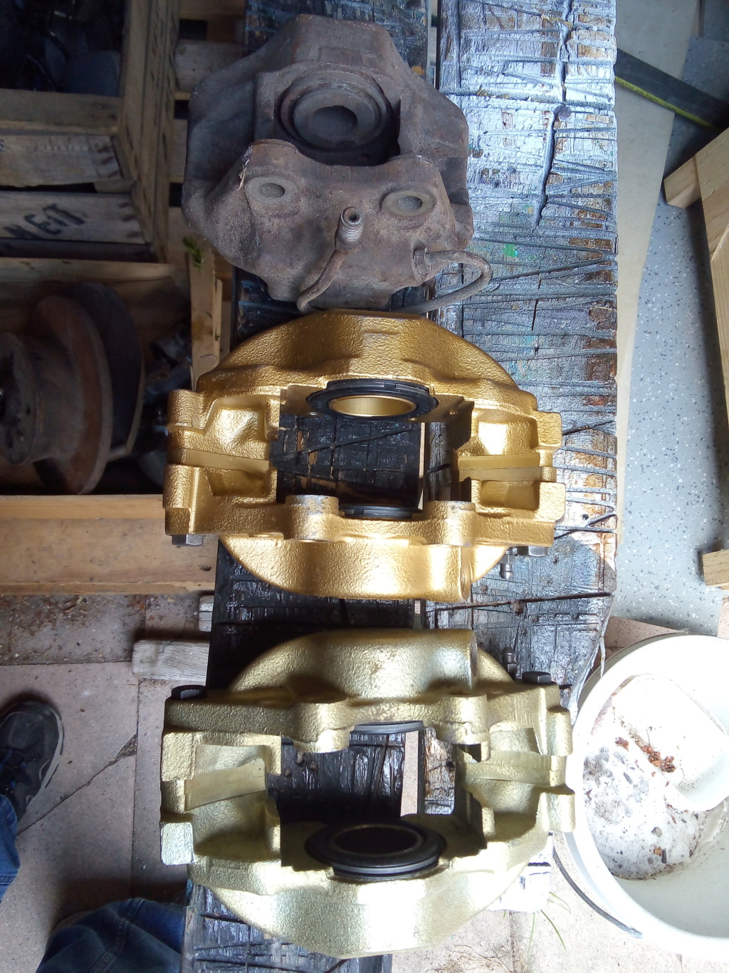

|  bonjour. je vient d'acheter 2 étriers neuf de rancho bendix mais quel sont les supports a mettre et ou en trouver ceux qui sont fixe par les quatre vis et sur lesquels on fix directement l'étrier? mais supports ont un très grand écartement et je dois faire une interface. j'ai vue plusieurs montages direct sur le support[ la ont vois un étrier 1000 normal et les nouveaux(65euros la paire fdp compris) | |

| merci mais moi ça ne vas pas les supports que j'ai ou les trou de fixation beaucoup trop écarté 2 a 3 cm les fusees ne sont pas des rallye | |

| tu as le support étrier ?, plaque entre fusée et étrier. | |

|  bonsoir tout le monde , il faut les plaques 6 trous se fixant sur les 4 boulons qui tenaient la flasque de frein a tambour et aussi le moyeu de roue qui est different pour la fixation du disque (a l'avant bien sur!) | |

| salut apparement mes demi train sont des 1200s avec étrier coulissants même système que derrière | |

| Au début j'avais monté des demis train de 1200s et les étriers ne passent pas avec étrier d'horizon comme j'ai, ou rancho çà doit être les même. J'avais essayé avec des étriers rallye c'est pareil. Il doit y avoir des étriers spécifiques 1200 s ? Il me semble que c'est pareil sur les 1006 ou d'origine on a des disques ? | |

| Les étriers de r2 ne peuvent pas se monter sur le train avant de 1200 S , les moyeux, les roulementsect ne sont pas les mêmes. Moi, sur ma 1200 S , j'ai mis un train de r2 complet maintenant, elle freine mieux . | |
