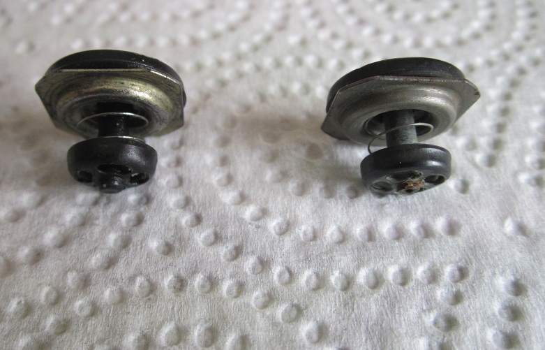

Bon, j'ai la réponse au sujet du pistons de frein arrière qui ne veulent pas rentrer dans l'étrier : la soupape de retenu dans le maitre cylindre récent est pleine et ne permet pas au liquide de frein comprimé de remonter dans le maitre cylindre. Après remplacement de la soupape par une ancienne, avec son petit trou, le piston rentre, par rotation, tranquillement dans l'étrier.
Cette nouvelle soupape pose 2 problèmes :
  • le piston ne veux pas renter dans l'étrier en cas de changement de plaquette
  • le maintient d'une pression dans le circuit qui use plus rapidement les plaquette après chaque freinage
Freinage arrière Rallye 2 Soupap10
Freinage arrière Rallye 2 Soupap11

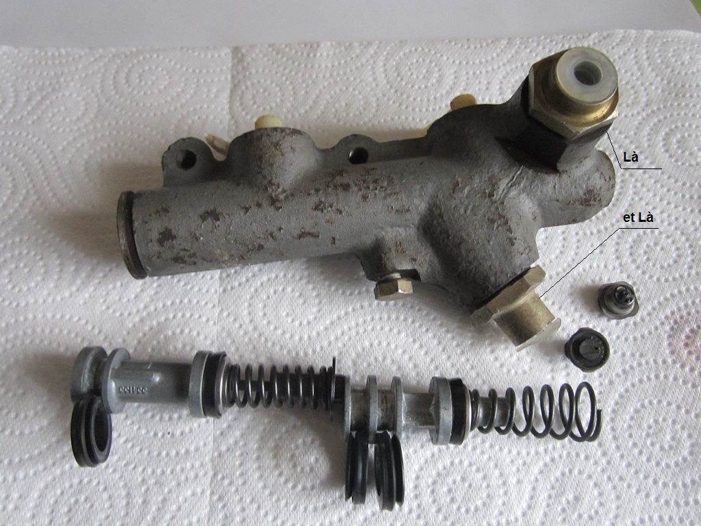

Bonjour à tous,
Non Mike, c'est dans le maitre cylindre R2, un sur le circuit avant, un sur le circuit arrière, dans les boitier vissés sur le maitre cylindre.
Freinage arrière Rallye 2 Img_0612

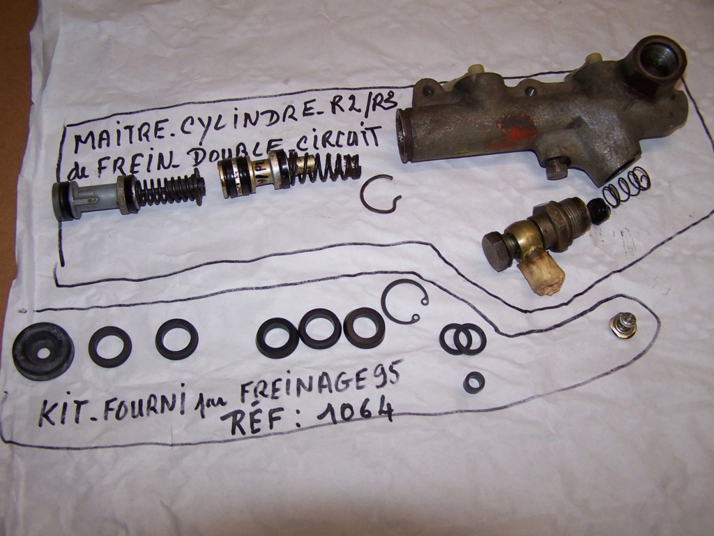

Freinage arrière Rallye 2 Emette10
Vendu dans le kit reparation de freinage 95 .Apres en avoir renové quelques uns ,je pense ne pas les avoir remis,mais conservé les anciens.

@Gérard : ton stock est composé du modèle à croix ou du modèle à trou?
Sur le modèle à croix, la soupape est en plastique, sur le modèle à trou, la soupape est métallique.
