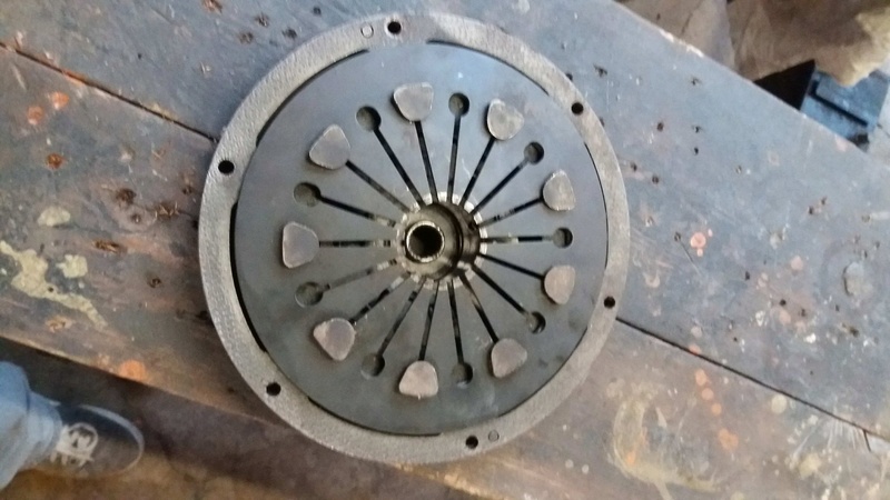

aujourd'hui j'ai commencé a preparer au remontage mon moteur , du coup je me suis quand meme decidé a jeter un coup a cet embrayage que je savais " mysterieux ... "c'est quoi ce montage ? 30070310
c'est quoi ce montage ? 30070810
c'est quoi ce montage ? 30120510
de ce que je me souviens , l'ancien proprio m'avait parlé un embrayage borg&beck d"alpine grp4
icic , le disque fait 200mm de diametre et il est ecrit " brevet verto " dessus !
quelq'un a deja vu ce montage et saurait m"en dire plus ?

Je suis curieux de la réponse : jamais vu.

C'est un kit embrayage compétition pouvant transmettre un gros couple .
Ça existe en AP Racing ou Sachs aussi avec possibilité de 1,2 voir 3 disques si beaucoup de chevaux a faire passer...
Ca coute un bras aussi...

C est pas le type d'embrayage multi disques un peu comme sur les motos
Il utilise ça en dragster en autre mais c est aussi ce que l on a en karting pour les boite avec un empilage des disques entre ton plateau et le disque de frottement final sur ton meca

Bonjour Nicolas . c'est bien un borg & Beck , avec un disque 3 patins en métal fritté, l'intérêt étant qu'il supporte bien les démarrages a fond et les coups d'embrayage. Pour rouler ts les jours , bof..;
