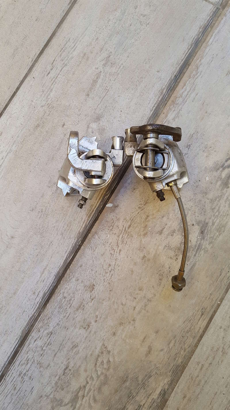

Bonjour à tous !
Est-ce-que quelqu'un peu m'expliquer, lequel de ces deux étriers est le bon ?
sachant qu'ils étaient montés tout les deux et que ça fonctionner.
Sauf! que le frein a main ne revenait pas sur celui qui pas de ressort.
Sur la revue technique il semble que celui avec ressort soit monter d'origine.
Sur l'autre il y a une manque ( HYDROKID ).
Je pense que j'ai été assez clair ! Wink
Merci d'avance

le bon est celui avec le flexible, l'autre surement un fiat

Oui le bon est celui de droite,l'autre je ne sais pas ce que c'est

Merci à tout les deux pour la rapidité de vos messages.
J'ai creusé le problème pour info :
HYDROKID est une marque lookeed qui aurai fusionner ou aurai était racheter par bendix,
cet étrier aurai pu être monter a priori sur Matra 530, R8 et caravelle.qu'est-ce-que ça foutait sur ma titine scratch
Du coup je cherche un étrier arrière droit comme le gauche ( sur la photo ) si par hasard quelqu'un a ça !

Regarde Oscaro ,de temps a autre ils ont,mais avant de passer commande et regler,passer un coup de fil pour connaître le dispo.L'attente par telephonne est longue maxi 30 mn
