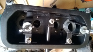

Les carbus ont été nettoyées, les joints et membranes changées ( pochette chez Arnaud ventoux pièces)
Carbus solex 35 PHHE 7
Changement d'admission Wp_20116
La boîte à air refaite également.
J'ai ajouté des joints sous les cornets car cela me paraissait plus correct, même si non vu dans la RTA
Filtre  chez arnaud également.
Changement d'admission Wp_20120

Refabrication d'une patte de maintien ( je ne l'avais pas) qui se met entre les vis de la jauge et le support de la boîte à air et remontage sur moteur ( durite, arrivée d'essence, bougies...)
Changement d'admission Wp_20123
Changement d'admission Wp_20131
Changement d'admission Wp_20129
Changement d'admission Wp_20128
Changement d'admission Wp_20126
Changement d'admission Wp_20132
