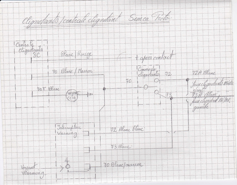

Voilà mon problème.
Pour faire fonctionner le warning je suis obligé de mettre le comodo cligno a drt ou g .avez vous la solution.

J ai fait mon montage comme sur le shema .

SI CE SCHEMA DE MOI MEME PEU AIDER

ca marche c etait la centrale cligno.
merci a vous 2

J'ai le meme problème , tu as changé ta centrale ?

MessageSujet: Re: Warning   Warning Icon_minitimeDim 4 Fév 2018 - 20:14
Oui j ai mis une centrale 42w84.

Bonjour à tous,
Il y a aussi des interrupteur un peu trop oxydés qui distribuent le courant d'un côté ou de l'autre ou pas du tout, comme il leur plait.
