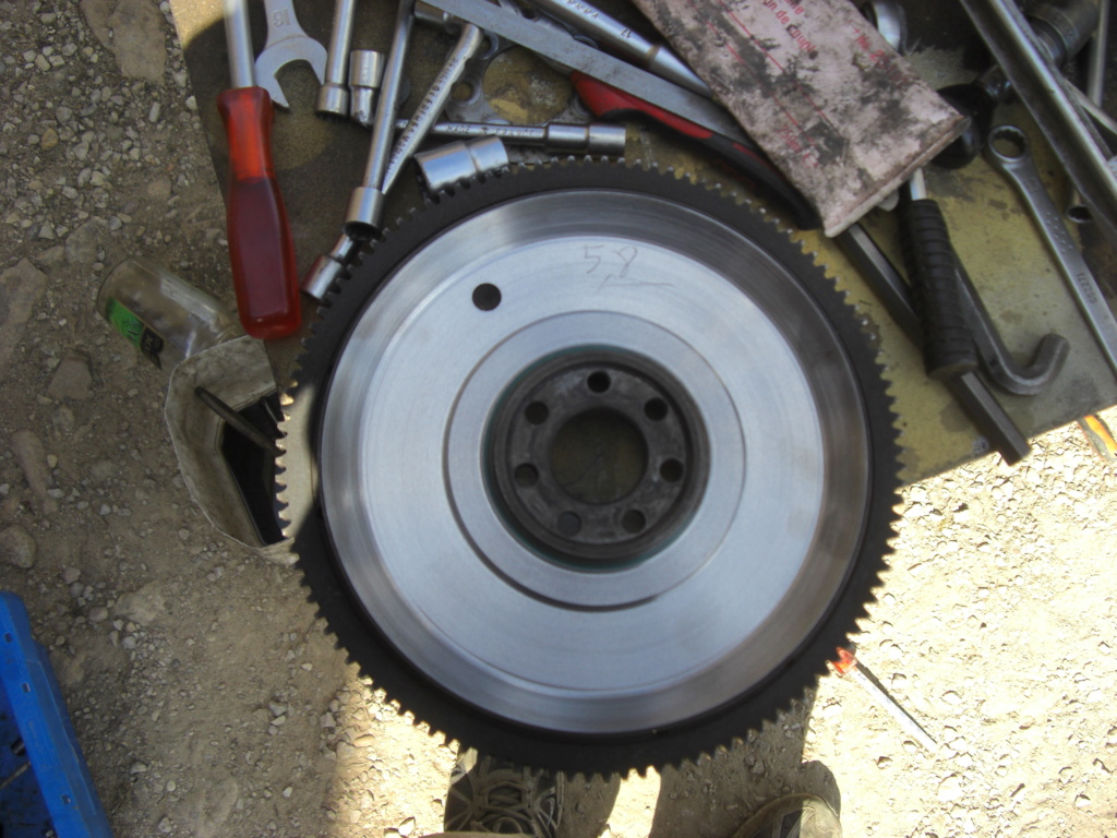

| Bonjour a tous, Je deterre ce topic, parce que je voudrais aussi alléger le mien. Par contre quand tu parle de la face extérieur, c'est celle coté moteur je suppose ? Voila mon volant moteur   Voila la zone dans laquelle je pensais en enlever...  J ai juste ? | |
Nombre de messages : 3993 Age : 61 Localisation : aube Ma voiture : Simca Rallye 3 FC1, Rallye 3 origne Date d'inscription : 24/12/2010
 | Sujet: Re: allegement volant moteur R2 Dim 21 Oct 2018 - 13:46 | |
Benoit1000R A fond intégral
Nombre de messages : 373 Age : 33 Localisation : condrieu Ma voiture : une 1000 de 62 et de 69 Date d'inscription : 22/09/2012
 | Sujet: Re: allegement volant moteur R2 Dim 21 Oct 2018 - 13:49 | |
| Ok, et on peut en enlever beaucoup ? descendre de combien de Kg ? | |

| C est sur un 1442, je me sert de cette 1000 pour faire des montée historique et du VHRS , j ai un AAC , 2 Webber et un 4 en 1 | |
Nombre de messages : 1909 Age : 60 Localisation : neuville les dames 01400 Ma voiture : 1200s,1301s,4cv,996carrera2 Date d'inscription : 09/12/2013
 | Sujet: Re: allegement volant moteur R2 Dim 21 Oct 2018 - 22:33 | |
|  le poids est marquer dessus | |
