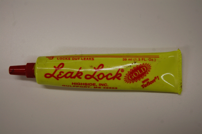

| Moi j'utilise en frein filet (mécanocar) ce que le fils m'a donné ou le tube jaune Super produit équivalent à d'autres marque   | |
