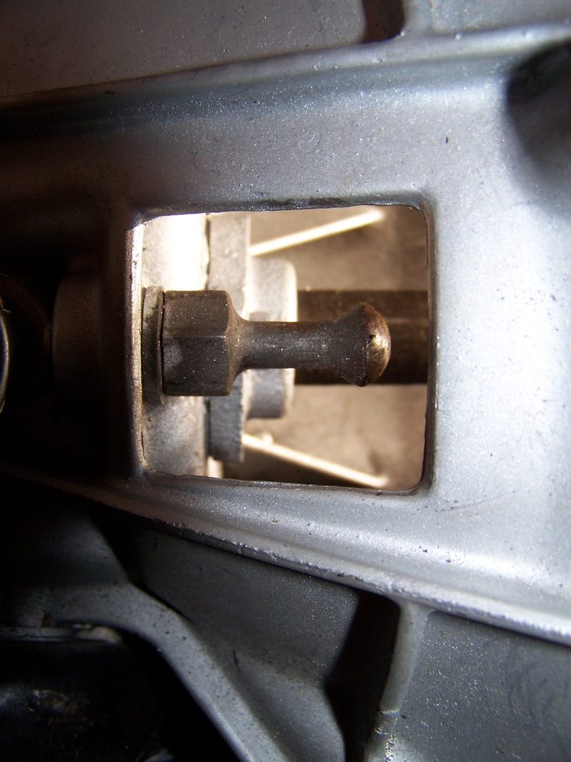

| Oui a l'origine,il existe deja une rondelle assez epaisse qui sert d'appui,on peu toujours en ajouter pour compenser usure ou autre.   " /> | |

| salut; sur les conseils de l'ami à Rallyegeg j'ai démonté et contrôlé la côte de la butée du kit d'embrayage. elle est 8 dixième de mm moins épaisse que celle d'origine.nous avons donc remis une rondelle de cette épaisseur derrière la "quinotte". une foi le moteur réinstallé, j'essaie la pédale d'embrayage et elle me parait excellente par contre plus de garde au niveau de la fourchette. je remets de la garde, j'essaie la pédale, elle me semble molle. je démarre et essaie de passer la marche arrière et ça craque  je retourne sur l'émetteur et je supprime la garde et là la marche arrière passe à peu près correctement. donc maintenant ça fonctionne mais plus de garde !!! qu'est ce que je fais je roule comme ça ??? | |
