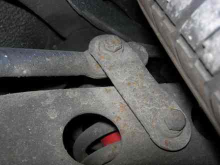

Nombre de messages : 4160 Age : 74 Localisation : Jura Club SRT DIJON Ma voiture : Simca 1000 1966/R2 .1973/R3.1978 Date d'inscription : 14/07/2011
| Sujet: Re: tringlerie... Ven 20 Avr 2018 - 13:09 | |
| BIEN METTRE LES BIELLETTES DE FIXATION SUR LES TRIANGLES VERS LE HAUT TRES PEU DE MARGE SOUS LA TRINGLERIE ENVIRON 5 MM.Pour ceux qui adaptes cette barre,mettre la voiture sur cric afin que les roues soient pendantes ,afin de bien positionner les fixations sur la caisse. Sur cette photo ,l'auto est sur cric les roues pendantes. | |
totofsurf A fond intégral
Nombre de messages : 956 Age : 45 Localisation : Cusset 03 Ma voiture : rallye 2 F2000s Date d'inscription : 31/10/2010
| Sujet: Re: tringlerie... Ven 20 Avr 2018 - 16:16 | |
| Merci pour les photos ! Les 5mm que tu as, je ne les ai pas du fait que moteur-boite sont rabaissés... Et donc cela touche | |
