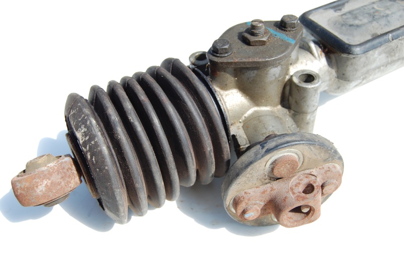

| 9 Août 2012 Sur cette nouvelle crémaillère, je vais monter en lieu et place des biellettes origines, ces biellettes à rotules "HORIZON" Si vous avez déjà effectué ce type de montage, quelle référence de soufflets préconisez vous en fonction des diamètres des gorges recevant les lèvres des soufflets Merci à vous | |
Nombre de messages : 3312 Age : 76 Localisation : montoir'''''44 Ma voiture : skoda felicia 1300 FAK5( KIT RALLYE BASIQUE EVO10 Date d'inscription : 06/02/2009
| Sujet: soufflets Jeu 9 Aoû - 20:21 | |
| bonsoir mike :pour les soufflets tu mets ceux de toute la gamme TA simca (1100 :horizon ;1307/8 solara ! ) si pas dispo tu prends des standarts chez le grossiste en pieces auto et tu coupes les embouts a la demande ! | |

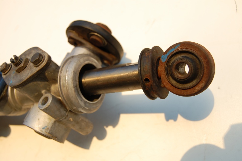

| 11-08-2012 J'en appelle à vos connaissances concernant le démontage de ces pièces pivot silentbloc, en bout de bras crémaillèreComment dois je procéder pour celles ci et les bagues acier ???????????????? Je suppose que ces bagues servent d'écrou!!!! Au fond des orifices des vis de blocage BTR ?????????????? Merci d'avance | |
| Sujet: articulations reglables de cremaillere ! Sam 11 Aoû - 20:46 | |
| bonsoir mike :il n'y a pas de piege;tu desseres la collerette qui fait contre ecrou avec un chasse goupille ! toutefoi essaie de raprocher le nouveau montage d'articulation a l'ent'axe du precedent (centre de rotule egal au centre des oillets anciens ) tu devra etre a 621mm entr'axes et symetrique de longueur entre les bouts du barreau de cremaillere | |
