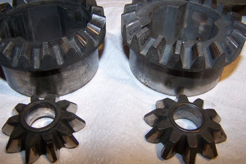

| bonsoir a tous;a propos des satellites qui cassent (simcaboy m'en a flinguès quelques uns sur terre car il y a enormement de travail sur les axes dans ce type de compet) ;les satellites etant montès tel quels sur leur axe en acier il s'en suivait un gripage rapide ou une usue tres prononcèe vite fait de l'axe et des satellites voir lorsque ceux ci se mettaient en vrille la casse des stellites et des planetaire (les deux couronnes de chaque cotè) tous ceci en fonte aparament et sans anti friction genre bague bronze dans les trous d'axes des satellites ,d'ou mon idèe simple de dorenavant de tuber les dits satellites avec du bronze (je me suis procurè un petit tour artisanal pour m'essayer a ce type de bricole: si ça ne fait pas de bien ,ça ne fera pas de mal! car trouver les satellites de R3 !!! | |

| Bonsoir, FRED refait lui aussi les satellites et les axes les planétaires pour autobloquant et on n'ait plus obligé de meuler les dés pour les rentrés ce qui les rends beaucoup plus costaud,méme montage que l'origine ceut qui ce souvienne la matiére qu'il fallait enlever pour réussir à les monter correctement, et il ne durait pas longtemps il se fendait moi depuit que j'ai ce montage je ne casse plus ces piéces.j'en casse d'autres claude | |

| L'idéal, c'est de pouvoir mettre un autobloqant Je ne sais pas si ça a été adapté sur les boîtes d'origine. C'est à cause des sur-vitesses que ça ne tient pas dès qu'une roue est délestée. C'est pour cela qu'il y a eu les satellites et planétaires forgés sur la R3. A gauche les pièces de série, à droite celles forgées de R3. (La fibre n'est ainsi pas coupée par l'usinage mais déformée) | |
