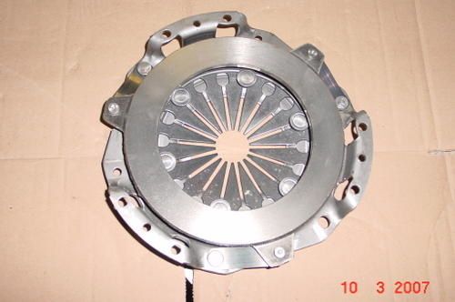

simca.jc A fond intégral
Nombre de messages : 1126 Age : 58 Localisation : provence paca Ma voiture : simca rallye 2 bmw 325ix wv Date d'inscription : 12/11/2009
| Sujet: Re: mécanisme d'embrayage rallye 2/3 Mar 9 Fév 2010 - 0:49 | |
| au depart je devais deplacer les linguets , le preparateur à oublier de le faire comme il a equilibre est il à percer un trou plus gros à endroit ou le linguet venait donc ont là laisser comme çà
voilà | |

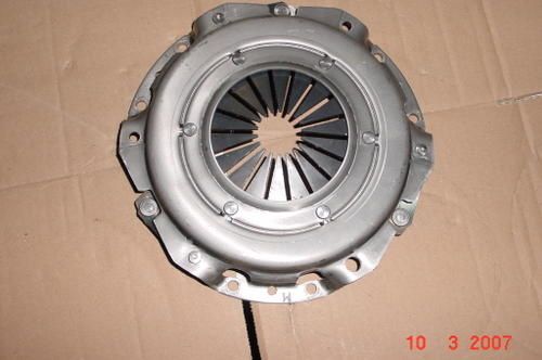

| Sujet: Re: mécanisme d'embrayage rallye 2/3 Lun 15 Fév 2010 - 7:58 | |
| Celui là est-il bon? | |
Nombre de messages : 3313 Age : 76 Localisation : montoir'''''44 Ma voiture : skoda felicia 1300 FAK5( KIT RALLYE BASIQUE EVO10 Date d'inscription : 06/02/2009
| Sujet: mecanisme de R2 Lun 15 Fév 2010 - 22:02 | |
| bonsoir,a priori tu as le bon,tu imagine le moteur monte ,donc de l'arriere le moteur tourne a gauche donc les linguets vont de gauche (point de fixation sur le mecanisme) vers la droite(,fixation sur plateau fonctionnnent en traction! ) voila voilou! | |

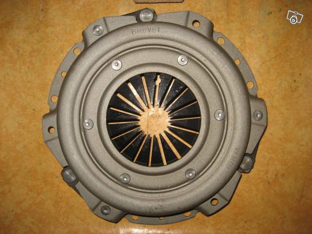

| Sujet: Re: mécanisme d'embrayage rallye 2/3 Dim 25 Déc 2011 - 11:14 | |
| peut on monter ce mecanisme en tournant les linguets merci a vous il est sur leboncoin | |
GuillaumeT A fond intégral
Nombre de messages : 1108 Age : 44 Localisation : Calvados Date d'inscription : 18/02/2009
| Sujet: Re: mécanisme d'embrayage rallye 2/3 Dim 25 Déc 2011 - 11:25 | |
| Sujet: retournement des linguets Dim 25 Déc 2011 - 22:36 | |
| a vu de pif tu as le bon modele pour faire la modif! pour la mauvaise serie ,c'est l'alignement lateral des trous de fixations qui ne seraient pas alignès (le trou de droite que tu dois rejoindre avec le linguet serait dans un alignement different ou logement different de celui de gauche!) | |

| Sujet: Re: mécanisme d'embrayage rallye 2/3 Sam 10 Mar 2012 - 22:39 | |
| bonsoir noly ton méca il vient de quelle auto , j ai regardé 106 xsi mais c est 200mm merci
noly A fond intégral
Nombre de messages : 2319 Age : 54 Localisation : bert (allier) Ma voiture : 1000 rallye 2 Date d'inscription : 24/07/2010
| Sujet: Re: mécanisme d'embrayage rallye 2/3 Dim 11 Mar 2012 - 8:15 | |
| salut joel c'est pas mon mecanisme j'avais fais un copier coller sur leboncoin il me semble qu'il se monté sur plusieurs modeles de voitures il me semble qu'il allait sur les c15 je me souviens plus des autres modeles mais soit patient il y a des fins connaisseurs qui vont compléter ma reponse | |
