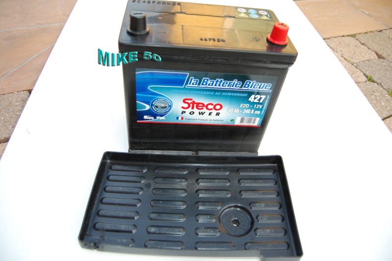

Jean Pierre voici ma batterie sur la rallye 2 Very Happy

Merci DANIEL pour la photo batterie, as tu conservé la bac plastique en dessous ?????
A mon avis non car la batterie en 130 mm de large que j'ai, rentre avec un peu de marge au niveau du bac

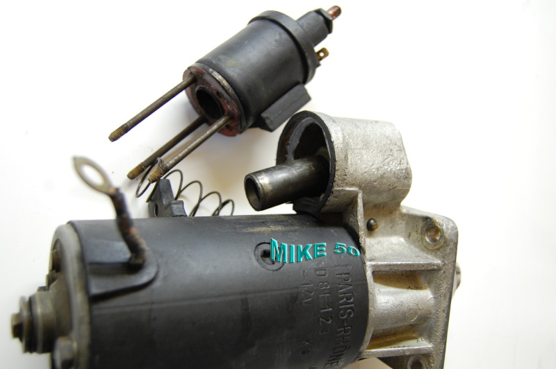

Daniel  "rallyebasse" le démarreur "D8E123" c'est celui d'origine qui était monté sur la RALLYE 1, à moins que mon père l'avait fait remplacer
Surement que la chaleur dégagée par le 4 en 1 que j'ai monté, a dû dégrader quelque peu le démarreur
Là je vais démonter pour contrôle et verrais par la suite la possibilité de mettre cette tôle de protection

oui j'ai conservé le bac plastic blanc , c'est nikel . Very Happy

Ce jour c'est solutionné pour le "BZZZZ" du démarreur
J'ai démonté celui ci et oh surprise l'électroaimant du solénoïde qui pousse le pignon lanceur était freiné dans son déplacement par une sorte de peau graisseuse
Nettoyage avec une bombe "mécanocar", léger ponçage à sec de l'intérieur solénoïde et de l'électroaimant
Léger huilage de l'axe démarreur
Avant mise en route du moteur:
J'ai un doute pour ce manque de charge batterie malgré le remplacement de l'alternateur et je pousse l'investigation
Et bien oui : :vnr:  : : :vnr:  : La TRESSE MASSE n'est pas bloquée sur le corps de pompe
Sûrement un oubli en fin de rénovation
Clef de contact et démarrage du premier coup et ....................plus de "BZZZZZZZZZZZZZZZZZZZZZ"
Restera plus qu'a contrôler à l'appareil le rendement alternateur et batterie, et essais routiers
