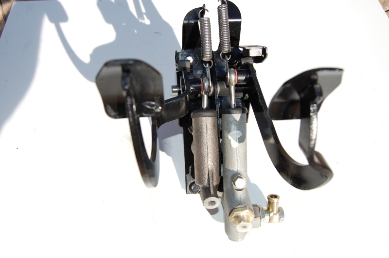

Je n'arrive pas à avoir des freins à l'arrière, je soupçonne très fortement le maitre-cylindre de passer "au travers" en bout de course! (pour la purge j'ai tout tenté...sauf mettre la 1000 à l'envers!)
J'ai un doute sur la longueur de la tige de poussée au pédalier, et ce que c'est la même que l'embrayage? si quelqu'un à sa longueur en tête, ça me permettrait d'écarter l'hypothèse...?  Wink

En ce qui concerne ceux ci sur la RALLYE 1, pas les mêmes longueurs (sauf erreur, j'ai pas mesuré ces axes)
longueur tige de poussée maitre-cylindre Pedali12

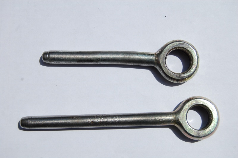

Pas les mêmes longueurs
Je viens de retrouver une photo
longueur tige de poussée maitre-cylindre Emette12

Merci Jean-Pierre   Wink  je vais aller vérifier de ce pas...faudrait pas que je ne pousse pas jusqu'au bout!  affraid
