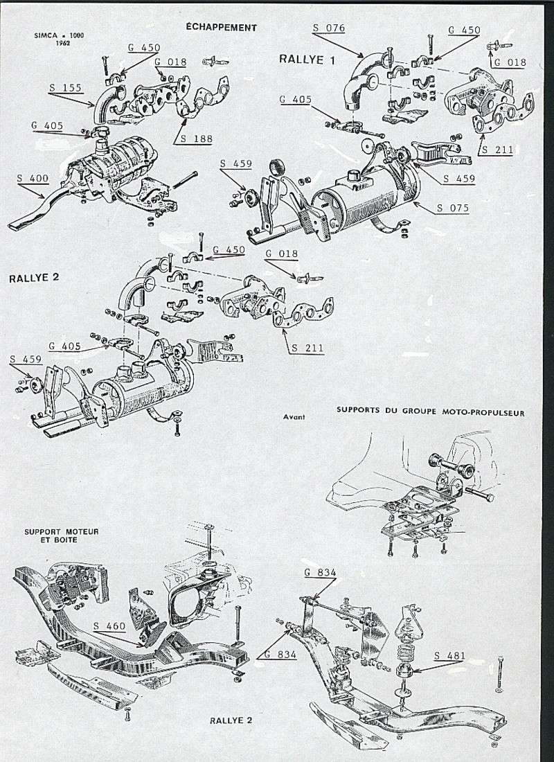

Montage 1ere serie  :celui de ma 1000 de fin 1966 debut 1967.
Montage du manuel Simca
Echappement Simca 1ere serie a la place echappement 1200S <a href=Echappement Simca 1ere serie a la place echappement 1200S 100_0712" />
Echappement Simca 1ere serie a la place echappement 1200S <a href=Echappement Simca 1ere serie a la place echappement 1200S 100_0713" />
Echappement Simca 1ere serie a la place echappement 1200S <a href=Echappement Simca 1ere serie a la place echappement 1200S 100_0714" />
Echappement Simca 1ere serie a la place echappement 1200S <a href=Echappement Simca 1ere serie a la place echappement 1200S 100_0715" />

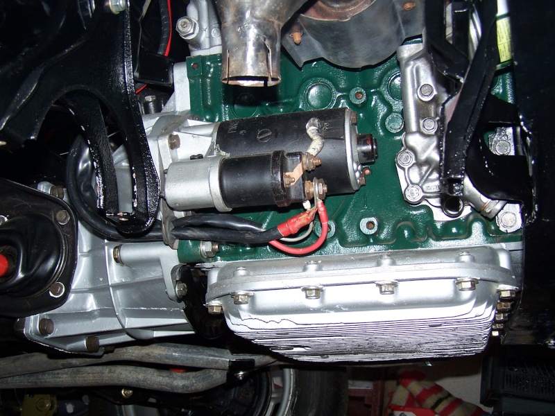

Peu etre ce systheme ???
Echappement Simca 1ere serie a la place echappement 1200S <a href=Echappement Simca 1ere serie a la place echappement 1200S Simca_10" />
Echappement Simca 1ere serie a la place echappement 1200S Empty
MessageSujet: Re: Echappement Simca 1ere serie a la place echappement 1200S   Echappement Simca 1ere serie a la place echappement 1200S Icon_minitimeLun 28 Avr 2014 - 16:09
Oui, tout a fait, c'est mon moteur.
Serait'il possible d'avoir des gros plans des 2 pieces supports ?

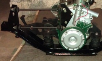

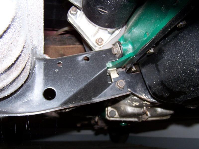

Echappement Simca 1ere serie a la place echappement 1200S <a href=Echappement Simca 1ere serie a la place echappement 1200S S6301115" />Echappement Simca 1ere serie a la place echappement 1200S <a href=Echappement Simca 1ere serie a la place echappement 1200S S6301112" />
Echappement Simca 1ere serie a la place echappement 1200S <a href=Echappement Simca 1ere serie a la place echappement 1200S S6301114" />
Echappement Simca 1ere serie a la place echappement 1200S <a href=Echappement Simca 1ere serie a la place echappement 1200S Moyemo13" />
Echappement Simca 1ere serie a la place echappement 1200S <a href=Echappement Simca 1ere serie a la place echappement 1200S S6301116" />
Images venant de la restauration d'une 1000 qui ressemble,mais je ne sais retrouver ce site.
