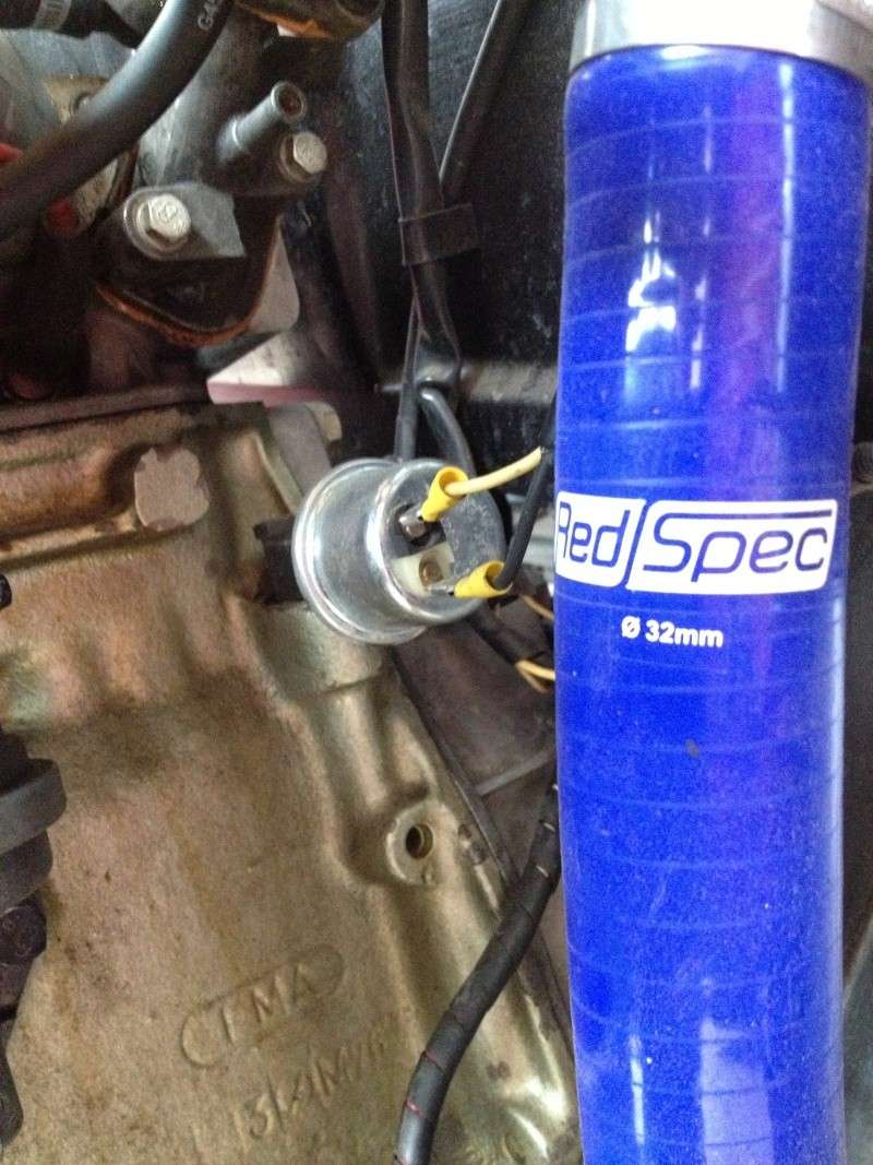

Moi j'ai ce type  Wink
[img]Sonde pression huile 03910[/img]
Avec un Mano 0/2/4/6
