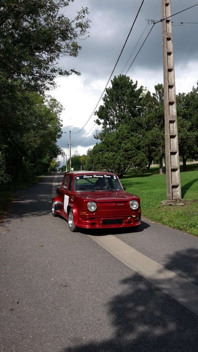

voici une petite photo des 1ers tours de roues de ma 1000
tringlerie... - Page 2 2014-012
juste pour vous donner envie de m'aider encore...
en effet, j'ai réalisé la tour pour surélever le levier de vitesse, fais une tringlerie...
la 1ère vitesse et la marche arrière passe nikel mais la 2 ne reste pas... la 3ème passe et la 4 pas très bien
Quel est le problème??
merci d'avance

Bonjour totosurf,
La longueur de la tige mesuré 1100mm et d'axe en axe 1604mm environ
Trés jolie ta 1000

Si je puis me permettre, avec ce magnifique rouge cassis, je verrais bien les cerclages de phares noirs !

Merci Claude pour les infos, qd tu dis d'axe en axe c'est de l'axe du levier a l'axe de la boîte, c ça?
Merci également pour le compliment!
Toto: j'ai les 2 cerclages chromes et noirs, g mis les chromes pour aller avec les feux AR et le tour de pare brise...
