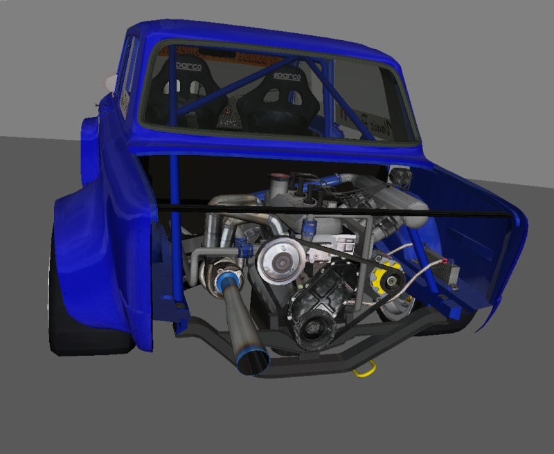

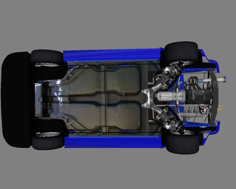

Oui, un 5 Turbo !
boite R5 alpine - Page 2 Empty
MessageSujet: Re: boite R5 alpine   boite R5 alpine - Page 2 Icon_minitimeMar 29 Aoû 2017 - 10:55
oui ça rentre bien :
boite R5 alpine - Page 2 Dessss10
boite R5 alpine - Page 2 Gtgtg10

Il reste à faire passer la cavalerie sur la route et ... à l'y faire rester !
