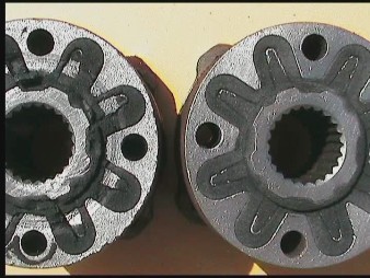

Sur les 4 derniers rallyes, j'ai cassé 3 cardans, toujours coté passager, à ras des cannelures de la main du croisillon, pensez vous que ça peut venir du mauvais état de la piéce entre le cardan et l'arbre de roue cardant 966976 ??? A gauche sur la photo ( il se déforme tellement qu'il touche le roulement de roue scratch !)

👽bonsoir ton flector ou joint elastique est completement mort il n'amorti plus rien et en suplement il se tortille sur lui meme ce qui induit des angles et des torsions a l'endroit ou ça casse n'esite pas a le remplacerbonsoir

Shocked tout à fait raison!! au vu de l'etat du flector!!!

Je remonte un peu le sujet, car je cherchais à savoir si les cardans de R2 sont spécifiques...apparemment non, jusque-là ça va....
Par contre Bernard, de quel flector parles-tu? scratch

Le flector, c'est celui que 1000F2/11 a mis en photo, il fait la liaison entre le cardan et ton arbrede roue arrière.

Merci foudepeugeot, mais quelle est la différence entre un flector en bon état eu un HS... Suspect , les miens n'ont plus de caoutchoucs (j'ai bien brossé! cardant 702211 )..., ça se trouve en neuf?
