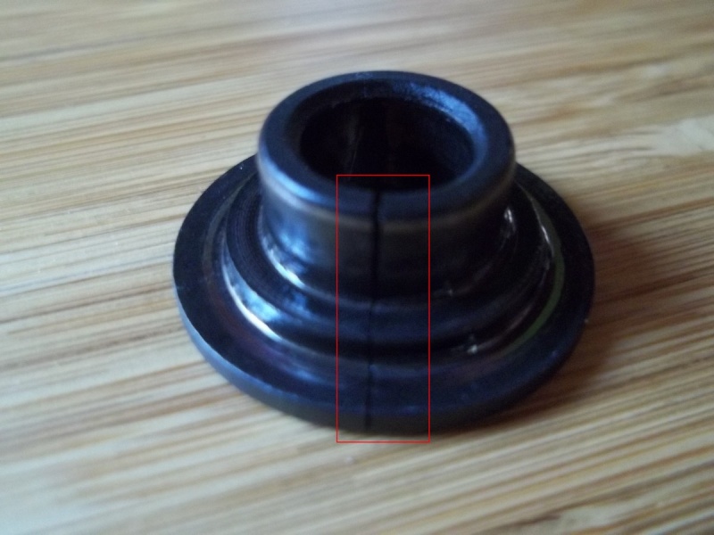

En quelques mois, deux coupelles de soupapes de mon moteur se sont fendues :(
j'ai eu de la chance de voir cette "anomalie" avant de tout casser.
Est-ce que quelqu'un a déjà rencontré ce problème ?
j'ai vu que Maurélec vend des coupelles en titane...

elles taperaient pas a chaud sur le guide de soupape en pleine ouverture?

J'ai vérifié, il y a plusieurs mm de jeu entre le guide et la coupelle lorsque la soupape est en pleine ouverture. D'après Bernardbracame c'est plutôt un pb de surrégime.

juste pour info c'est des doubles ressorts? ; elles se sont affolées?

Oui doubles ressorts , je ne tire pas plus de 8500 trs/min Very Happy

ok c est un cas de sous-régime alors Very Happy

j avoue aue t'etais pas loin d'avoir les clavettes qui se barrent et la soupape qui fasse la bise aux pistons
les miennes sont en zycral catcamms , apres je sais pas si ce sont les memes doubles ressorts , c'est genre13€ piece , en titane c'est presque 30€

J'avais des coupelles en Zicral, elles se sont également fendues Crying or Very sad

Ressorts trop souples peut être

je ne pense pas, ils sont tarés à 85 kg en pleine ouverture (vérifié par mes soins)

ou trop dur

Un peu de jeu avec les demi lunes? scratch

Non, les soupapes sont neuves, les demi lunes en non état ...

Je parlais du jeu axial demi lune via la coupelle, on le voit mieux quand on fait le montage à blanc ( soupape nu, sans ressort, hors culasse)juste soupape, la coupelle, et demi lune. Je te dis ca parceque j'ai déja eu ce problème de jeu... mais pas de fissure.
Je ne prenais pas plus de 7000trm aussi Suspect

les coupelles en Zicral sont encore plus fragiles que celle en acier (c'est ce qu'un préparateur de ma région m'a affirmé).
Chez Maurelec il y a des coupelles en titane à 33 euros pièce.
