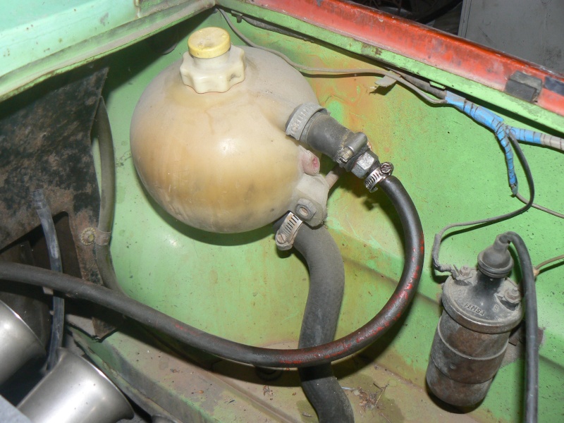

| allez je vais rajouter ma touche qui rejoint celle de REBOUL ci ce n'est que moi sur mes differentes mille j'avais juste un débulleur j'explique en sortie de la pipette d'eau de culasse sur la durite qui part sur l'avant j'avais instalé un vase fabrique sur mesure avec un bouchon de radiateur a soupape la sortie culasse entrait dans le débulleur par le haut et en suite le depart pour le radiateur ce trouvait au fond de la boite qui etait cylindrique je n'ai absolument jamais eu de soucis de puge et ce sans purgeur et avec pompe mecanique et petite anecdote apres avoir vendu ma mille en piece en 2000 je viens de recuperer ce debulleur par le plus grand des hazards  a l'ocase si vous voulez je vous met une photo de la piece | |

| rené, je voudrais bien une petite photo de ton débulleur | |

| [img]  [/img] voila la bête | |
