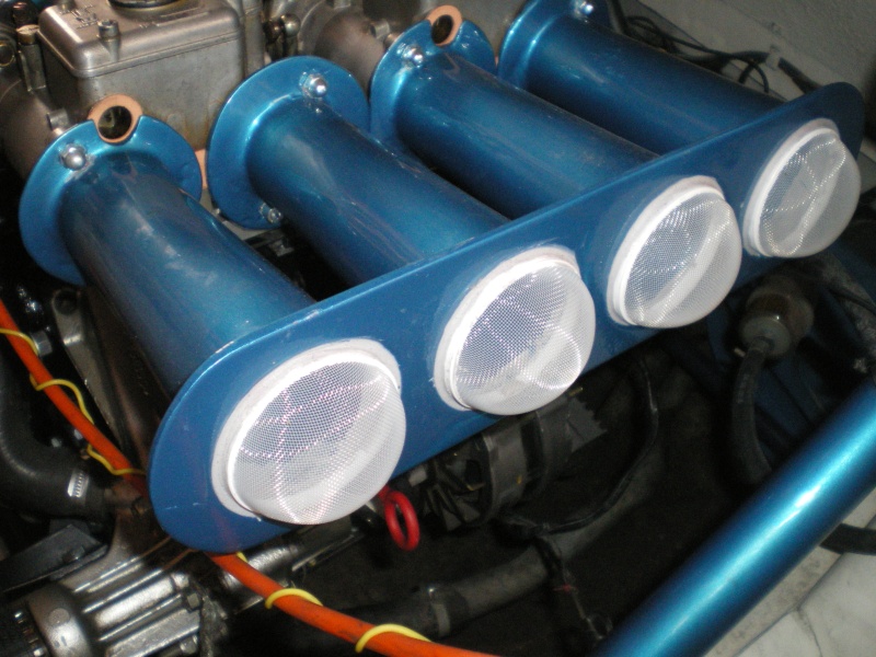

[img]filtre/grillage , solutions?; Imgp1910[/img]
[img]filtre/grillage , solutions?; Imgp1911[/img]
pour ma part j'ai collé des grille en plastic qui sont a la basse est mini passoire pour la tisane je croie ( sa coute 1 euro pièces dans les bazard land ) c'est plus fin que les grille de cornet gt2i . mais sa vaut pas les chaussette ITG de gt2i .
( la modif a etais faite deja part " papy mougeot " si je me rappel ..

L'idée est intérressante mais attention lors des premiers roulages: j'ai eu fait ce montage mais le plastique n'a pas aimé et à "fondu", il s'est fait avalé par le carbu et s'est coincé dans le papillon ouvert.... filtre/grillage , solutions?; 744666

L'idée est très intéressante et cela fait très propre!!
Mais 1000F2/11 a raison, cela risque de fondre. Il faut les remplacer par des mini passoire en fer...
Par contre, comment as tu fait pour faire tenir ta plaque sur les cornets?
D'autres personnes préfèrent les chaussettes au grilles??

pour le moment j'ai du faire 20 km lool mais sa tient nickel puis sa chauffe pas a cet endroit je pence . ( la colle c'est du silicone pour les gaines de ventilations sa a pas l'air de bouger pour le moment )
la plaque j'ai acheter les cornet comme cela mais ce sont des cornet en fibre qui on étais a une plaque en resine sa va super bien sa rigidifie bien

j'ai acheté des mini passoires a epices (the etc )
a 4€le tout je perds rien^^
j'etudie le bidouillage

pour l heure du thé chacun sa petite théière !! dans les grande surface quincaillerie tu trouve en inox sans la poignée
le tamis est fin le diam d un epingle
