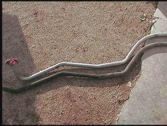

| J'ai sur mon épave de rallye 2 le radiateur avant ainsi que les 2 tuyaux qui partent sous la caisse, jusque-là tout va bien...par contre ils s'arrêtent bien avant le train arrière et sont en une seule partie. Je n'arrive pas à comprendre sur la revue technique, si la suite jusqu'au moteur est en durite souple ou s'il me manque une deuxième partie de tuyaux de refroidissement métallique pour arriver plus loin? Merci | |

| Bonsoir, Il y a une deuxième partie en allu reliée aux premiers tuyaux par un "bout de durite souple". | |

| Merci, c'est bien ce que je pensais, il m'en manque donc un (2) morceau...est-ce-qu'on peut les trouver en neuf et où? | |

| effectivement il te manque ça:  Reste à savoir où le trouver! | |

| je t'envois ça dés que mon boite mail voudra bien fonctionner  , là elle ne veut rien savoir... va comprendre! pour te faire patienter: Unje autre vu du tyau coté droit:  | |

| Je viens d'en récupérer deux...je me suis quand même fait au passage "entubé"  (c'est ça quand on n'est pas spécialiste!), il manque le morceau qui remonte sur la partie arrière côté gauche car le tube est coupé juste après la purge, en quoi sont -ils? c'est de l'alu, non? pas facile à souder ça.... | |

| Je me réponds...  , c'est de la féraille donc ça doit pouvoir se souder | |

|  bonsoir a tous, pour ce qui est de la matiere, c du galva ( les miens en tout cas  ) pour tchoupi, tu peu souder, mais avec un semi automatique regler assez fort. les gazs degagé par la fusion sont tres toxiques...  . tu peu sans probleme souder un tube en ferraille.  a plus | |

| A titre de renseignement Quels sont les diamètres intérieur et extérieur de ces tubes? A+ Merci | |

| Bonjour a tous.. Pour répondre a Mike50 les tubes d'eau sous caisse font 28,5 interieur et 32,5 extérieur ...DD |
