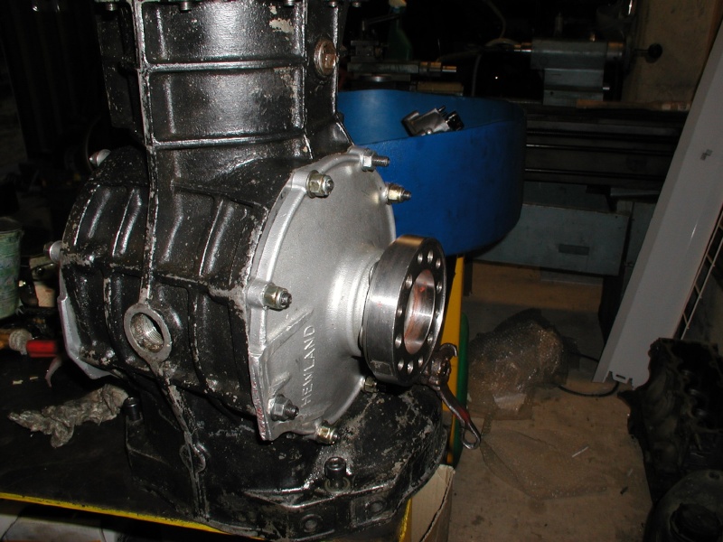

| ou meme une boite 4 de cox a cardans,on trouve une multitude de rapports syncro et de pont,l'entretoise est la meme que la hewland,tu peux trouver un autobloc hewland ou cox,sadev en a fait plein pour l'autocross a crabots......il me reste meme une pignonerie 4V HS,et meme un pignon de 5 pour les boites 6 cox Une petite photo de mon ancienne boite:carter cox,pignons Sadev,couple Cox US,autobloc galets Hewland [img]  [/img] et voila | |

| Salut David 38, sur les boites de cox tu peux aussi retourner le couple conique?
Sa se trouve sur qu'elle genre de cox | |
david38 Toujours à l'attaque
Nombre de messages : 158 Age : 50 Localisation : 38 Ma voiture : Cross car Date d'inscription : 17/11/2008
 | Sujet: Re: Boîte pour moteur TU Ven 25 Jan 2013 - 13:06 | |
| De mémoire, il y a plusieurs type:à cardans ou trompettes,butée guidée ou non,avant et après 69(je crois),certaine avait l'autobloc(rare.....) et bien sur le couple se retourne | |

 | Sujet: Re: Boîte pour moteur TU Lun 28 Jan 2013 - 7:29 | |
| c'est le meme montage que pour une Hewland,c'est le meme carter | |
