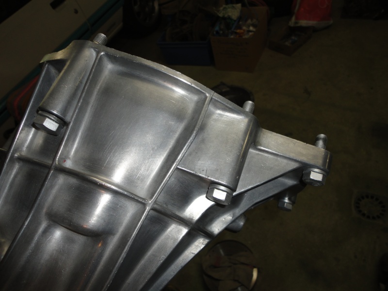

Salut OLIVIER 04 ,
Comme je suis en train de finir l'aassemblage de ma boite j'ai mesuré les longueurs :
Coté bloc moteur : 4 vis 10x125 longueur 85 , 2 vis 10x125 longueur 40
Pour l'assemblage de la cloche sur la boite : 4 vis 10x125 longueur 40 et 1 vis 10x125 longueur 60 .
Sur le lien que je t'ai donné , apparement ils ont des longueurs 50 , 60 , 80 .
Pour la longueur 80 çà devrait être bon au lieu des 85 .
Je joint 4 photos .
fixation de boite Vis_cl10
fixation de boite Vis_cl11
fixation de boite Vis_cl12
fixation de boite Vis_cl13
