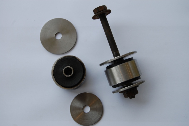

Ce jour j'ai reçu mes deux prototypes SILENTBLOCS BOITE pour avis du résultat vulcanisation (le but était de se rapprocher techniquement le plus à lidentique à moindre coût)
Pour moi je suis satisfait du travail de vulcanisation et des pièces usinées
Anectode: 112 grammes pour l'origine---------------134 grammes pour le prototype
PLACE A VOS AVIS SATISFACTION avant commande pour les intéressés

MAUVAISE NOUVELLE TECHNIQUE
Ce jour quand j'ai présenté à "milrouge" le produit fini, de suite il m'a dit que l'entretoise devait être centrée de chaque coté de la bague ainsi que le caoutchouc car il y avait aux extrémités opposées de l'entretoise deux grosses rondelles en appui (faisant sandwich au sérage)
Heureusement que j'ai eu son avis (voir cofirmation jointe RTA Support moteur et boite)
Indirectement je me suis fait piégé moi même par le montage existant sur ma RALLYE 1 (ci joint photo)
Il est à noter que mon père en 1995 avait fait refaire le MOTEUR et la BOITE par un professionnel et tout laisse à penser qu'à l'assemblage ce dernier a omis de remettre en place ces fameuses rondelles, avec comme conséquence direct au serrage de faire monter l'entretoise vers l'orifice du crabe ce qui aurait pû produire un arrachage du caoutchouc et de retrouver la boîte au sol
OUF celà ne s'est pas produit!!!!!!!!!!
Remarquez depuis 1995 à ce jour la Rallye n'avait parcouru que 2100 km (Véridique j'ai toutes les données sur factures et contrôle technique de l'époque)
BON C'EST QUE PARTIE REMISE DANS CETTE REALISATION SILENTBLOCS (je reste toujours positif)
Toutes mes excuses pour un délai complémentaire d'attente avant de passer vos commandes
Demain je prend contact avec la société de vulcanisation pour leur suggérer la modification
Je souhaite que la modification du moule actuel ne posera pas trop de problème?????????????????????????
Merci de votre analyse

Voila une photo de ma pièce (le bon côté) de profil, l'autre est détruit, c'est vrai que ça dépasse un peu plus, ce que tu nous propose est une belle pièce même si ce n'est pas au mm celle d'origine.
SILENT BLOC BOITE A VITESSE - Page 4 Silent11

Mais je pense tout de même qu'il faut modifier car tel quel, la grosse rondelle inférieure sera en appui total sur la bague et non sur l'extrémité de l'entretoise ce qui va supprimer le débattement axial de l'entretoise dans le caoutchouc
Je viens d'avoir la société de vulcanisation, et pour eux il y a simplement un petit travail au tour pour modifier le moule
Demain je récupère un nouveau jeu de bagues et entretoises que je leur retourne avec les deux prototypes vulcanisé pour tentative de récupération (c'est pas gagné!!!!!!!!)
A+ SILENT BLOC BOITE A VITESSE - Page 4 648868

Ce jour j'ai récupéré deux jeux BAGUES et ENTRETOISES que j'ai fait faire en urgence
J'expédie le tout demain matin à la société de vulcanisation pour une réalisation ainsi: "dépassement identique de l'entretoise de chaque coté de la bague à savoir +/- 7 mm, et le caoutchouc en retrait de +/- 3 mm des deux extrémités de l'entretoise" pour permettre (grâce aux informations de NOLY) à la rondelle supérieure de 52 mm et celle inférieure de 45 mm de venir en appui sur ces extrémités d'entretoise (Comme le montage initial d'usine et non comme j'ai découvert pour les miens au démontage)
Dés leur retour je mettrai des photos pour avoir votre avis
Si celà vous convient pour la suite de ma démarche on continue de POSITIVER!!!!!!!!!!!!!

DEMARCHE ABOUTIE SILENTBLOCS BOITE A VITESSE
Ce matin j'ai reçu les deux nouveaux silentblocs vulcanisés sensiblement comme à l'identique
Compte tenu que sur notre Rallye 1 les rondelles initiales n'avaient pas été remise en lieu et place par le mécanicien (en 1995 suite à rénovation Moteur/boite), j'ai pour ma part fait refaire ces rondelles pour être conforme au montage d'usine
MAINTENANT A VOUS TOUTES ET TOUS DE DONNER VOTRE AVIS
A+ SILENT BLOC BOITE A VITESSE - Page 4 648868 SILENT BLOC BOITE A VITESSE - Page 4 648868 Dans la rubrique des inscrptions PRE COMMANDES SILENTBLOCS BOITE
