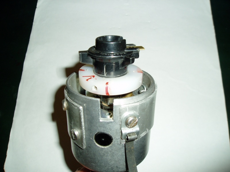

Salut MIMILLE,
ALLUMEUR DUCELLIER REF 4368A ???? 00110
Age : 76
ALLUMEUR DUCELLIER REF 4368A ???? Empty
MessageSujet: Re: ALLUMEUR DUCELLIER REF 4368A ????   ALLUMEUR DUCELLIER REF 4368A ???? Icon_minitimeJeu 22 Juil 2010 - 17:44
Resalut,
Une fois de plus j'ai tiré plus vite que mon ombre.....
Je m'apprêtais à dire, le temps d'un aprés-midi pluvieux et le tour est joué. Le capteur qui se trouve sous le disque monté sur l'axe des vis platinées et sa connexion vers le module fait partie du faisceau qui reste sur la titine. j'ai juste conservé la platine et bloqué le débattement de l'avance avec un rivet pop. Pour monter le capteur, juste à défaire le clip des vis et passer le fil par le passe fil du corps. Me voila tranquille, l'allumeur va rejoindre le stock de pièces de dépannage à bord de la titine.
ALLUMEUR DUCELLIER REF 4368A ???? 01311

MessageSujet: Re: ALLUMEUR DUCELLIER REF 4368A ????   ALLUMEUR DUCELLIER REF 4368A ???? Icon_minitimeJeu 22 Juil 2010 - 17:52
Salut Papy,
Si j'ai bien compris tu as bloqué les masselottes dans l'allumeur.
C'est ton calculateur spécifique qui gère ça ?
Car moi, le type de chez Multic m'avais dit de ne pas les bloquer.
Age : 76
MessageSujet: Re: ALLUMEUR DUCELLIER REF 4368A ????   ALLUMEUR DUCELLIER REF 4368A ???? Icon_minitimeJeu 22 Juil 2010 - 18:16
Salut MILROUGE,
Normalement avec le calculateur d'aprés la notice, faut bloquer au débattement mai. Ce n'est pas une obligation car à la mise du contact le calculateur remet tout à 0 et développe ensuite la courbe. Perso j'ai laissé en l'état sur mon allumeur de R3.
Pour le réglage de base avant je calais à 12°. Avec le calculateur ça ne marchait pas. Aprés quelques tatonnements mon pot RICHARD a calé à 0° et depuis ça marche super bien.
Par contre, juste avec le module comme tu as, je ne sais pas. Je pense que Mr MALTETE doit pouvoir te donner la réponse.
Age : 76
MessageSujet: Re: ALLUMEUR DUCELLIER REF 4368A ????   ALLUMEUR DUCELLIER REF 4368A ???? Icon_minitimeJeu 22 Juil 2010 - 18:18
Resalut ERIC,
J'ai oublié de te dire que j'ai tout viré à l'intérieur, il n'y a plus que la platine et le support des vis (bloqué par un pop) nécéssaire pour la fixation du capteur.
Age : 76
MessageSujet: Re: ALLUMEUR DUCELLIER REF 4368A ????   ALLUMEUR DUCELLIER REF 4368A ???? Icon_minitimeJeu 22 Juil 2010 - 18:21
Encore lui,
Moralité, tu peux faire cette manip avec n'importe quel allumeur de mimille. A+
