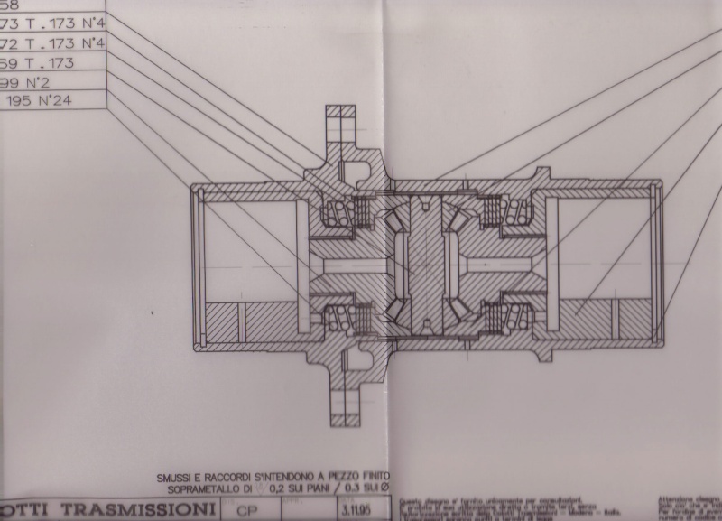

j'ai demandé pour des autoblocs pour BV simca chez mk6
voici la reponse
Nous pouvons fabriquez un autobloquant à disque type ZF à partir de votre différentiel d'origine (pour plan).
Tarif 1990€ TTC pour 1 pièce, 1490€ TTC si 2 pièces commandées.
Délais de fabrication 6 semaines environ.
peut etre moins chere si commande groupé

tu sais pas qui les fabrique.
par contre à partir un boitier d'origine tu fait rien et de bon et fiable.
le problème l'autobloc à 4 disques reste très fragile
vu que les disques lisses et crantées se trouve du meme cote de l'autre cote l'effort se ressent pas pareil et dans la conduite aussi .
d'ou çà fragilité dès que tu fait glisse la voiture derrière çà aimer pas du tout.
tu genèrer une usure des pièces et un effort supplèmentaire et pas rattrappage usure des disques et des pièces en friction.
d'ou le dernière commentaire de Mr pablo Colotti que des autoblocs comme çà il en ferait plus, trop fragile dans le temps.

babou a écrit:
fournir le boitier d'origine pour prendre les cotes , tu sais pas lire simcajcccc autobloc 744666
oui je sais lire dans ces cotes là tu peux pas mettre un 4 disques .
le boitier autobloc si tu veux ex:colotti vu que c'est pas que lui qui là fabriquer complètement.
il est plus large qu'un origine c'est bien pour çà qu'il faut modifier les précharges des roulements et leur système.
comme les boulons de la courronne du couple conique.
en autobloc, j'en connais un rayon .

babou a écrit:
sinon jean louis tu penses que colotti ferais un prix plus abordable en faisant une commande groupées ?
si tu as plussieurs il peux faire une remise mais çà restera plus cher un 4 disques
en 2008 il le vendait 1950 ht si te fait 20% çà fait 1560 ht euros.
attention il ferme pour congés au mois d'aout.

le colotti 8 disques
autobloc T195_c10
