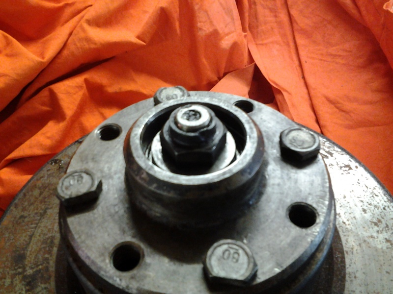

Ca y est le montage a blanc
Transformation tambour -> disques - Page 2 20131012
Transformation tambour -> disques - Page 2 20131013
Transformation tambour -> disques - Page 2 20131014
Transformation tambour -> disques - Page 2 20131015
Transformation tambour -> disques - Page 2 Empty
MessageSujet: Re: Transformation tambour -> disques   Transformation tambour -> disques - Page 2 Icon_minitimeDim 13 Oct - 16:49
Tout rentre
Par contre il faut agrandir les 2 trous de 6 deja en place et en percer 2 de plus pour fixer le disque a la fusee
La tete des boulons rentre dans le logement de la jante que je vous montre
Les ecrous de roue eux, passe a travers le disque comme a l origine
Donc par de retaraudage seulement 4 trous par flasque a refaire
Il est donc bien possible de monter des disques sur n importe quelle fusee meme les toute premiere
Seul chose a trouver plaque et rotule inferieur car sa touche avec les series 1
Transformation tambour -> disques - Page 2 20131016
Avec le support d etrier , version à blanc pour les dimensions
Je vais les usiner et tarauder dans de l acier ou dural d environ 6mm d epais
Reste a trouver les 2 rotules avec leurs supports mais serie 2

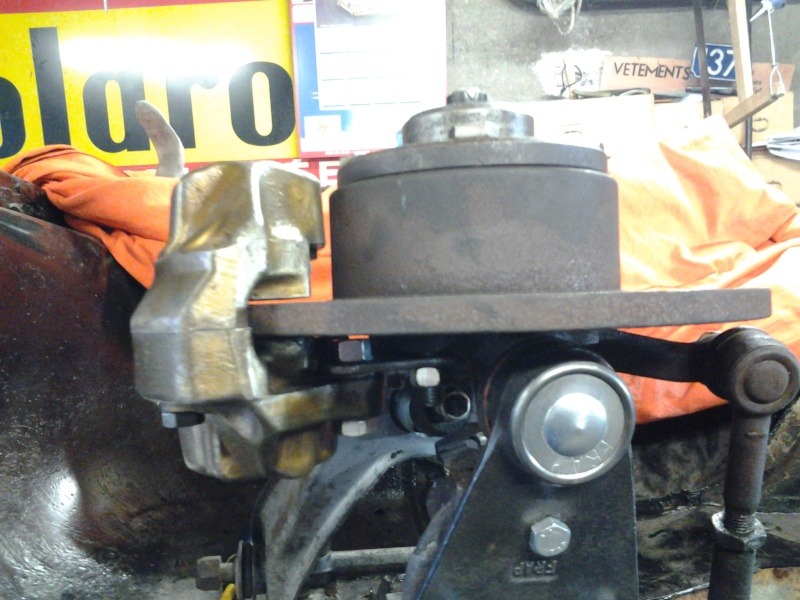

Voici le montavge a blanc
Qu en pensez vous
Je trouve que ca passe un peu proche, rien ne touche meme en variant la géométrie mais ca parait juste
Genant ou pas selon vous ?

Ca parait juste mais fau voir
MessageSujet: Re: Transformation tambour -> disques   Transformation tambour -> disques - Page 2 Icon_minitimeMer 6 Nov - 20:10
Tu devrais insérer ta platine (support mécanisme de frein) entre le disque et le pivot fusée
C'est ainsi sur les trains disque d'origine

Oui mais la ca passe plus du coup.....
D origine je sais c est comme ca !
Mais la .....
Je vais remonter a blanc l ensenble droite gauche pour etre skur que ca touche pas.
C est proche du disque car j ai garder mes fusee serie 1 de 64

Bon mauvaise nouvelle
Le disque est quasi au ras du soufflet de la rotule donc je ne peux pas laisser ce montage
Pouvez vous me donner les differences entre les fusees et le porte moyeu entre les 1er montages et les montages typerallye, qu est ce qui change, longueur, support de la rotule sur le pivot
Si vous aviez des ptit photos je suis preneur

Bon apres montage a blanc ca touche
Donc changement des fusée et moyeu

Bon je crois que j ai trouver la solution
Transformation tambour -> disques - Page 2 20131112
Je deplace la portee du roulemuent de 5mm environ vers l extérieure de la fusee
Je deplace donc l ensemble de mon moyeu de 5mm vers l exterieur
Le filetage etant assez long pour me le permettre
Transformation tambour -> disques - Page 2 20131113
Plus rien ne touche je passe large, c est même plus simple pour la fixation de l etrier
Il y a moins de deport
