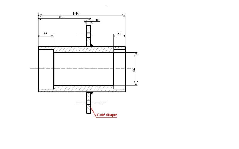

Tu as pu faire un shéma nonos4283 ????
Merçi

J'ai commencé le shéma, je le termine le plus rapidement possible.

MessageSujet: Re: moyeux bmw sur train ar   moyeux bmw sur train ar - Page 2 Icon_minitimeVen 14 Déc 2012 - 17:50
Voici les dimensions relevées :
moyeux bmw sur train ar - Page 2 Moyeu10
Si y a besoin d'autres infos je suis pas loin moyeux bmw sur train ar - Page 2 648868

Super merci nonos tu n'aurai pas pû faire mieux.

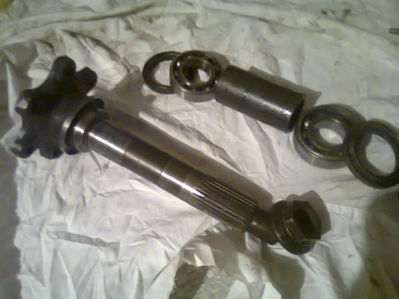

Je viens de désassembler les moyeux pour une cure de jeunesse et je me suis rendu compte qu'il faut que je rajoute quelques côtes à mon shéma précédent . Je fais çà dès que possible.

Voici un shéma plus complet .
Une erreur corrigée en rouge pour le coté disque, et en démontant il y a des logements pour les roulements. L'entretoise est à ajuster pour l'espace entre les roulements.
moyeux bmw sur train ar - Page 2 Moyeu110
moyeux bmw sur train ar - Page 2 Photo014
