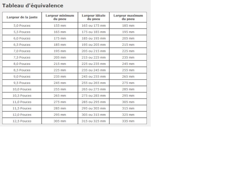

MessageSujet: Re: pneus homologué route   pneus homologué route - Page 3 Icon_minitimeMar 24 Jan 2012 - 21:33
J'ai trouvé ça sur le site de pneu online, est-ce fiable je sais pas ?? confused
[img]pneus homologué route - Page 3 Corres10[/img]

effectivement peut etre que sur du 8P le pneu sera plus tendu donc il travaillera moins en courbe

Bonsoir, c'est curieux ce tableau d'équivalence?
il dit que la taille minimum pour une jante de 5 pouces est 155... alors que d'origine c'est 145/80/13?
J'aimerais monté du 165/70/13 sur des jantes d'origine, ça doit le faire a priori
pneus homologué route - Page 3 Empty
MessageSujet: Re: pneus homologué route   pneus homologué route - Page 3 Icon_minitimeJeu 11 Oct 2018 - 6:57
Tu peux monté du 165 sur des jantes de 5 pouces sans problèmes. Les r.3 D'origine avaient du 165 à l' avant sur des 6 pouces .
