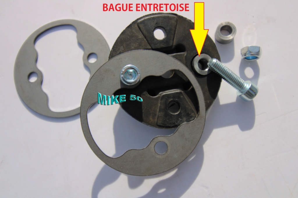

Si ça peut être utile pour vos MOLLES
DÉCOUVERTE 2023....pour moi
study J’ignorai ce détail lol!
Suivant les infos de "JEAN-MI"...CHOL :
Le flector d'origine SIMCA 1000 (ici fourni par JEAN-MI) avait ces deux rondelles raidisseur dont une sertie sur le flector
Vu que les refabrications actuelles n'ont pas de trame tissée noyée au caoutchouc et pas très rassurant.........JEAN-MI l'a subi en course "RALLYE d' ANTIBES" (flector explosé)
Je me suis dit pourquoi pas faire ce montage sensiblement à l'origine en y intégrant également des bagues entretoises à l'écrasement (idem comme à l'origine)
Donc voilà ce montage pour ma crémaillère pignon 10 dents
"CREMAILLERE" FLECTOR RENFORCE Flecto11
"CREMAILLERE" FLECTOR RENFORCE Rondel17
"CREMAILLERE" FLECTOR RENFORCE Rondel19
"CREMAILLERE" FLECTOR RENFORCE Rondel18

Vu comme çà çà paraît logique . Le caoutchouc à lui seul ne peut pas garantir fonctionnalité et sécurité. Comme beaucoup ou tous les silentblocs , ceux- ci sont composés d'une épaisseur de caoutchouc entre 2 épaisseur de métal. De plus c'est plus rassurant si le caoutchouc cède . Ceci rejoint toutes les qualités des refabriquations actuelles concernant les silentblocs et tout ce qui est en caoutchouc . En tout cas merci pour l'info Jean Pierre. Je vais me faire quelques rondelles et entretoises .
