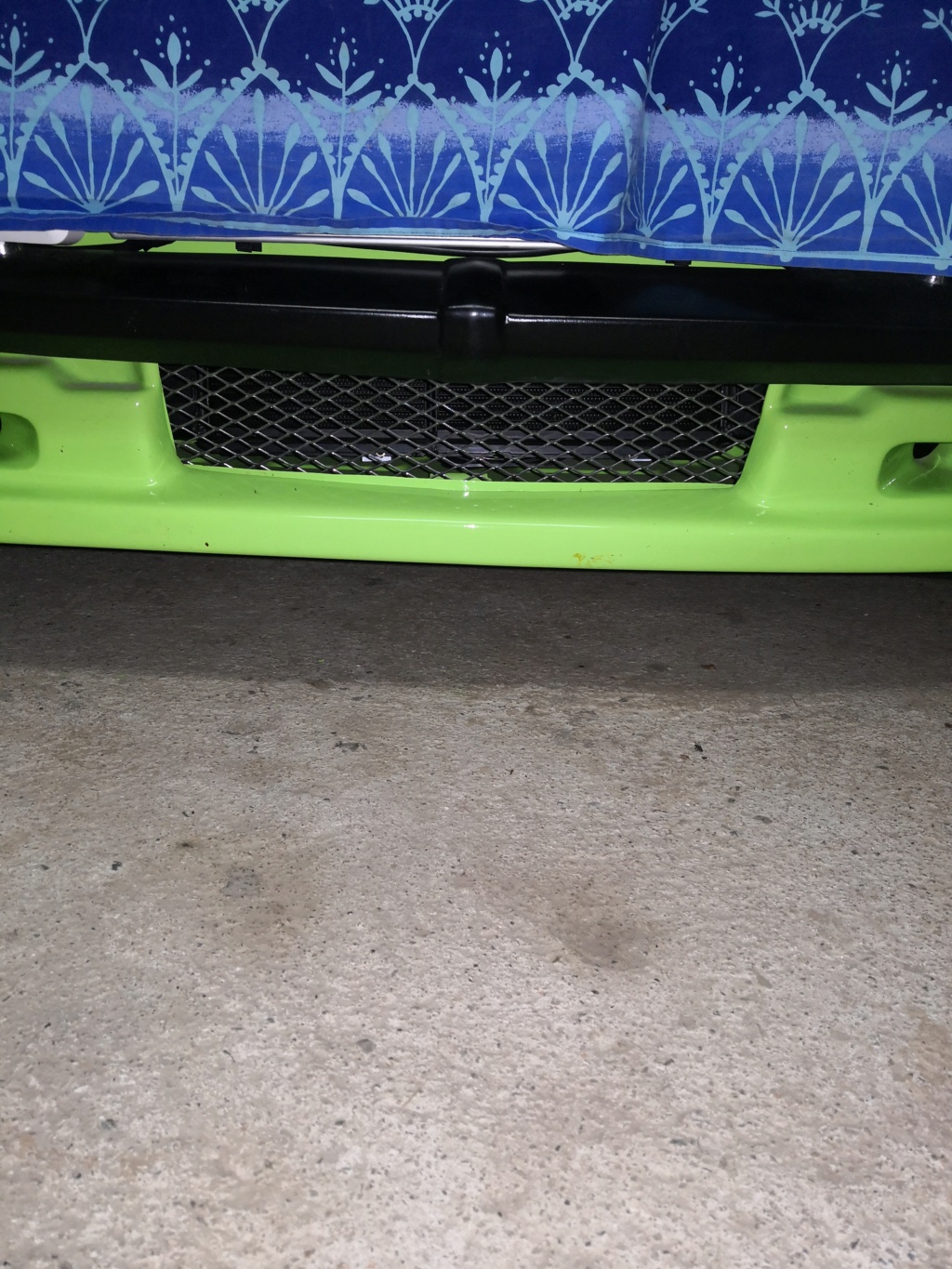

| Quand j'ai mis ma grille dans le bas volet pour le refroidissement du radiateur j'ai pris dans un magasin de bricolage sans trop me soucier des dimensions de la maille, donc très fine environ 3.5 x 1.5 ( diagonales ). Du coupe une fois en température le ventilo déclenche vers 80° et la température peine à redescendre surtout à l'arrêt . En parcourant le forum j'ai vu que la maille d'origine est de 32 x 11 , en gros 10 x plus que fois ce qui expliquerait mon soucis .J'ai cherché sur internet on trouve des dimensions approchant mais en feuille entière 32 x 11 est ce les cotes d'origine et ou en trouver en dimension plus petite ? A un moment j'avais vu une annonce sur leboncoin d'une personne qui vendait des morceauxqui correspondaient juste pour la découpe du bas volet .

| Oui c’est jean mi demande lui
Après en soit une fois à 90 le moteur ne doit pas descendre à 75 ou 80. Le tout c’est qu’il s’y maintienne
une sonde à 82 pour le rallye ça déclenche quasi tout le temps sauf en descente ou grosse vitesse et petite charge _________________  lord panbagna | |

| Ah oui par rapport à ma grille çà fait beaucoup plus gros ! Je vais demander à Jean-mi. Merci | |

| Reçu cet après-midi, maille 25 x 12 intérieur environ, reste à la fixer.  | |

|  bonsoir chatain , les R2/R3 ont peu de reserve ou marge cotè refroidissement la R3 possede un bouton pour marche continue du ventilo et perso je montai deux ventilos un sur la sonde et le deuxieme a commande manuelle (pour les rallyes!) mais en plein etè le montage d'origine est vraiement juste ! le temps de reponse entre le thermometre du T D B et la sonde vient du fait que la sonde de commande est en bas du radiateur et la prise de temperature sur la culasse | |

| C'est ce que j'en avais conclu pour le temps de réponse. J'ai l'inter pour la marche forcé, chose que je fais sur tours mes autos. J'ai également mis un mano de température d'eau numérique en plus de celui d'origine pour plus de précision. | |

| Tu as bien fait. Mais en soit nos autos sont plutôt bien refroidit . Ça se corse un peu avec les grosses préparations _________________  lord panbagna | |
