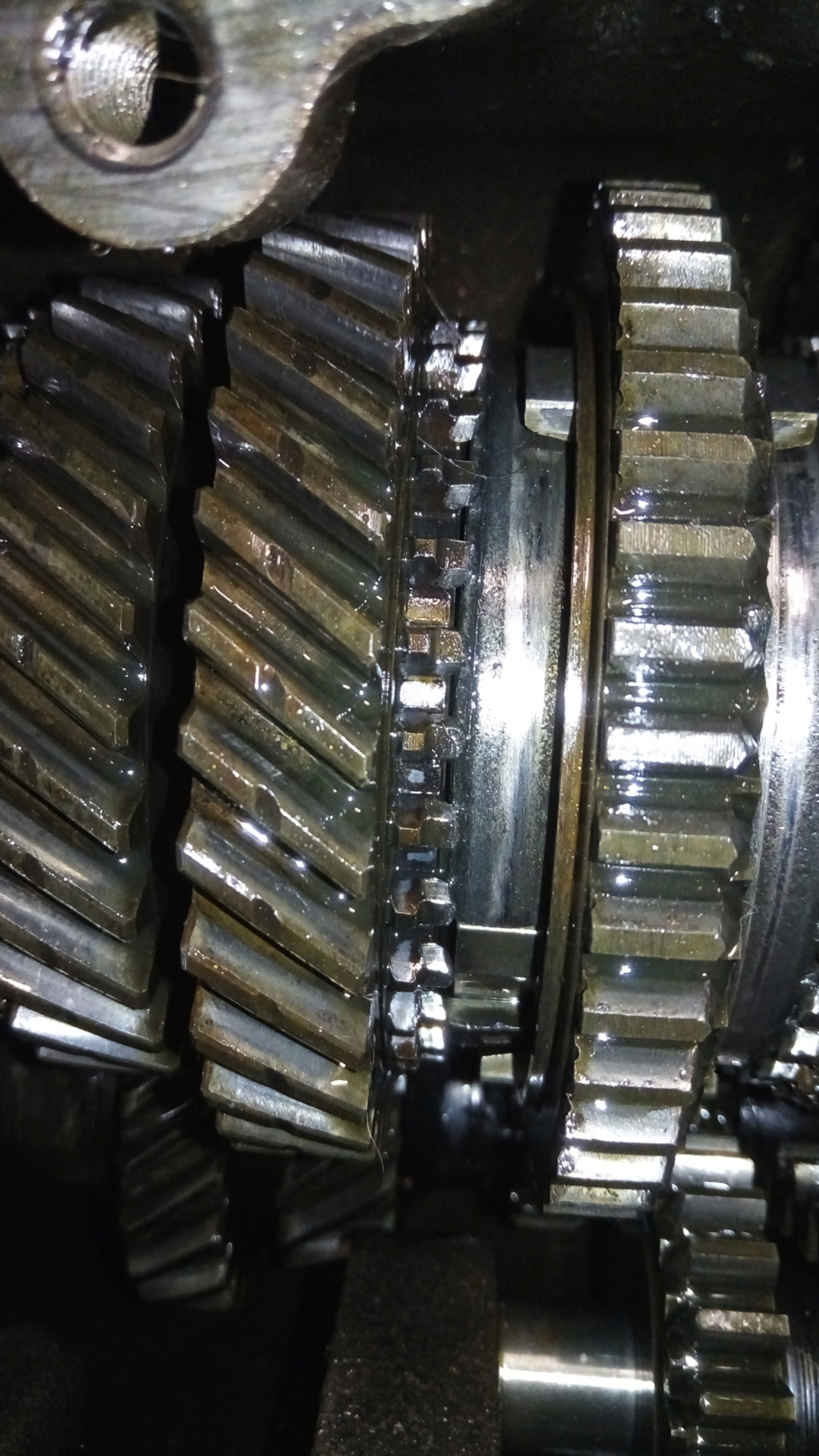

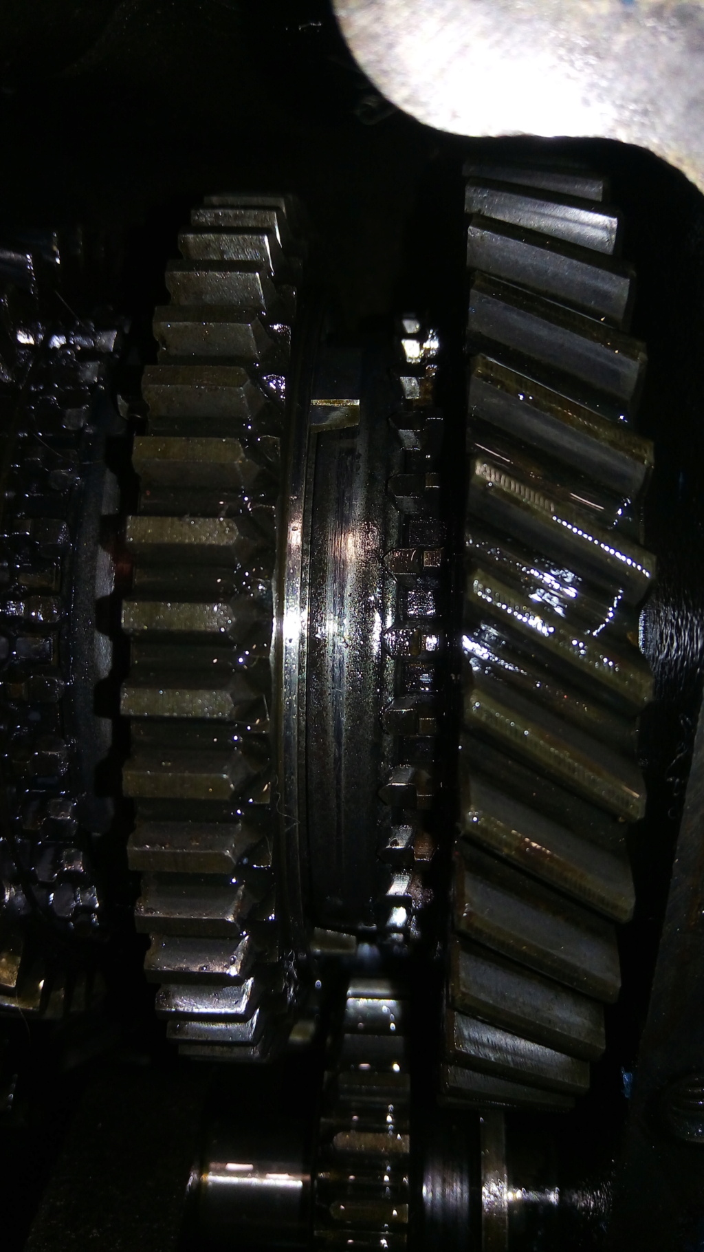

Voila déposé ma boite et la surprise pas terrible
La bague en bronze derrière le joint spi de l'arbre de transmission moteur boite s'est fait la male elle a tourné sur l'arbre avant d'éclater et de passer au fond
Ca fait un bout de temps parce que il y avait presque pas de limaille de bronze
Est ce que la bague se vend sur un des sites de nos fournisseurs?
Les dents de souris du pignon de 2ième sont bien malade quand même
Mais je pense avoir trouvé pourquoi ca sifflé une des vis (trop longue de 2mm pas la bonne ) de la fixation de l'oreille côté gauche appuyait sur le palier je mets la photo aussi

Ha les vis d'oreilles de boite trop longues ...je me suis fait piègé une fois , j'y fais très attention maintenant!!!!
En fait ce ne sont pas les bonnes entyre celles du carter de selection et celle du cul de boite il y a de quoi se tromper!!!!

Oui profite de changer la 2 elle est cuite.
la baque oui elle doit se trouver, elle se loge dans le cul de boite. Mais a défaut tu prends une bague avec un intérieur plus étroit et tu reperces... ( au pire )
important, la rentrer avec du scellement à roulement si la côte est trop "lâche" le battement de la "queue" peu déformer le diamètre.

Par contre pour le pignon de 2, j'en ai pas d'autre Chris66 va voir si il a mieux, ca se trouve encore? Ou il faut faire refaire les dents de souris ?
Pour la bague je vais voir pour les cotes, à moins que tu les ai
Masculin Nombre de messages : 2913
Sifflement boite  Empty
MessageSujet: Re: Sifflement boite    Sifflement boite  Icon_minitimeLun 9 Nov 2020 - 13:00
Fred BREYSSE refait ça très bien, faut juste lui fournir un pignon qui a les dents de souris en très bon état...pignon de 3 ou 4 par exemple
