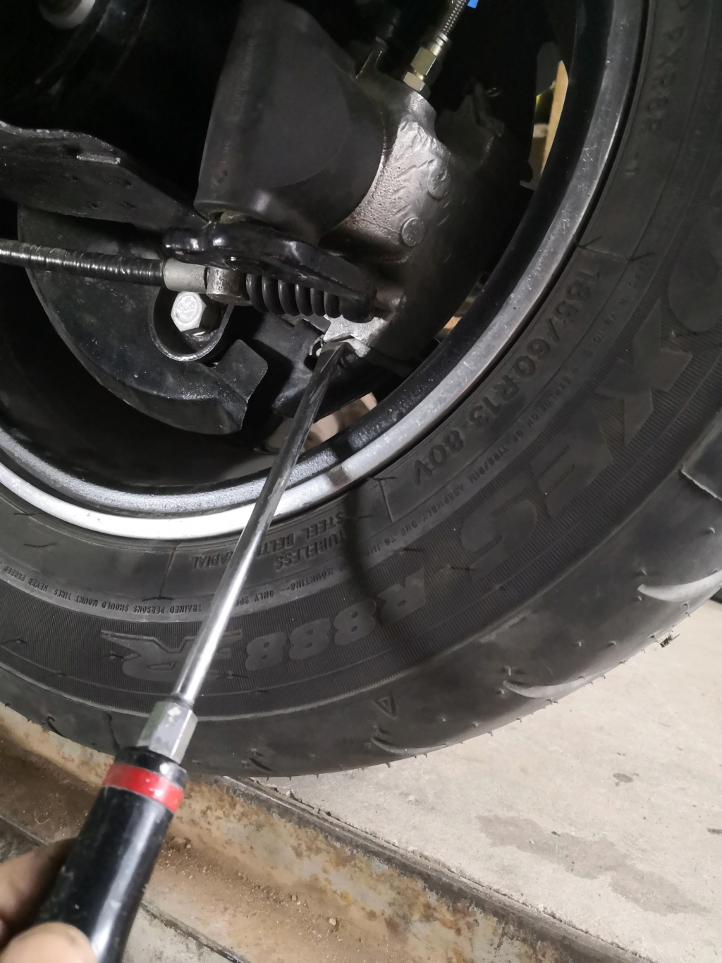

| Faisant un dernier petit tour de l'auto avant le contrôle technique, je vient de m'apercevoir que voiture sur cales et pédale de frein enfoncée, quand j'essaye de tourner la roue gauche ou droite, j'ai un léger tac tac qui vient de l'étrier qui bouge léger entre l'étrier et la clavette : vers la pointe de mon tourne vis. Est normale ?  | |

| As tu en place ces fameuses pièces ressort contre les plaquettes de frein | |

| peut être les clavettes montées à l’envers c'est ainsi....  | |

| Jean-Pierre, j'ai bien les tôles ressort sur les plaquettes et mes clavette sont montées comme sur ta photo à par la goupille qui est à l'intérieur ce qui ne change rien. | |

| Après çà reste un montage flottant...peut être normal Demain je change mes plaquettes et te dirais ce qui se passe sur les miens | |

| Les ressorts inox tout en haut au centre de la photo de mike sont présent? | |

| Vérifier l'orientation des rainures de piston,le cran sur exterieur de la plaque doit bien s'insérer. | |

+ 1 avec Gérard Sur la photo plus haut avec la flèche rouge....l'ergot de la pièce ressort (à la pointe de la flèche) s’enclenche dans la réservation à cet effet de l'étrier (à l’opposé du piston) | |
