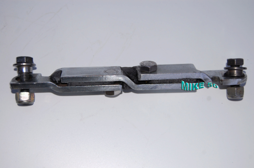

MessageSujet: Re: Biellette élastique commande de boite    Biellette élastique commande de boite  Icon_minitimeMar 19 Mai 2020 - 11:56
Percée et taraudée
Biellette élastique commande de boite  Liaiso11
