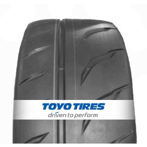

Masculin Nombre de messages : 4004
Pneu avant 175 /13 Empty
MessageSujet: Re: Pneu avant 175 /13   Pneu avant 175 /13 Icon_minitimeLun 4 Mai 2020 - 10:47
Pneu TOYO PROXES R888R Semi slick homologué route tarif environ 96 euros non monté .
185/60 R 13 80 V
Catégorie : Tourisme
Points forts :
Adhérence parfaite
Tenue de route irréprochable
Haute précision à grande vitesse
Freinage ultra performant
Excellente force de traction
Pneu avant 175 /13 Proxes10
