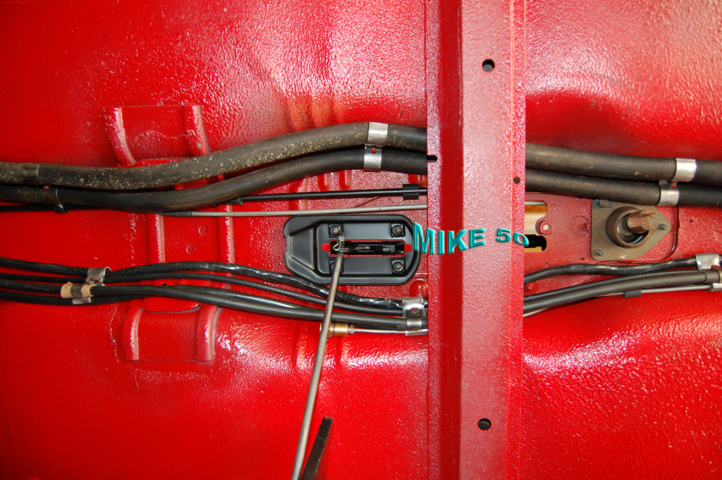

Pas de solution il faut déjà sous caisse enlever les 3 fixations collier bloqués par écrou qui maintiennent sous le plancher coté conducteur
Pour le câble compteur ARNAUD VENTOUX PIÈCES
câble de compteur
ref 9506
33,00 €

Merci Mike pour tes photos toujours impeccable
Il y en a aussi une patte de blocage dans le haut du tunnel par le trou d'acces au cable de la pédale d'accélérateur

Exact
