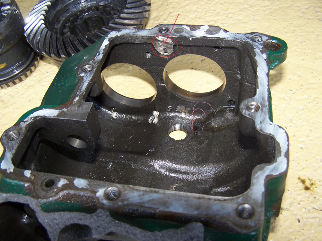

Apres casse de ma BV de R3,remplacement du corps de boite par un corps de 1000 normale
,meme le sachant je n'avais pas vraiment penser a meuler cette partie.Boite remontée sur l'etabli ,la pignonnerie tournait ,mais on sentait et entendait le frotement.Redemontage ,meulage et OK.

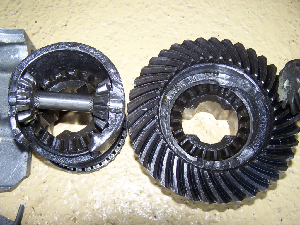

prix pignonnerie R3 - Page 2 100_4413La cause ,certainement bagues bronzes trop usées et jeu trop important aux planetaires .
Boite réparée depuis

Ca doit dépendre des fonderies plus ou moins bien faites

Tout à fait Gérard, sur les R3, le carter était meulé à la main par un ouvrier avant le montage de chaque boîte.

Ce meulage était notifié sur la RTA. Ta boîte avait bien explosée Gérard pas de bol sur ce coup là. Tu as une bonne adresse pour réparer.
