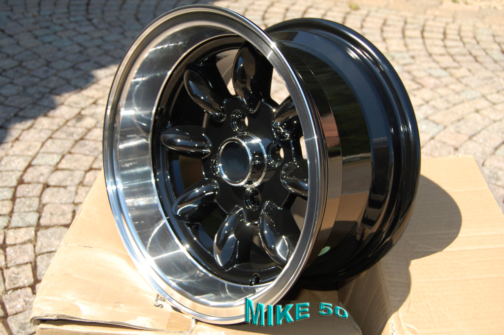

On est plusieurs à avoir monté ces jantes
Attention moi je les ai prise chez AUTOREVERSE et la surprise c'est que la flasque intérieur jante appuie sur les têtes des 4 vis moyeux des trains avant et arrière
J'ai dû faire un usinage épaulement
Ceux ci n'ont rien voulu entendre prétextant que ces jantes étaient faite pour les FIAT 124 ....alors qu'il étaient stipulé également SIMCA 1000
Pour moi avec le KIT SRT c'est du 7" avec un "ET -7"
Demandes à JEAN-MI les siennes c'est les mêmes mais avec un autre fabricant et distributeur

Tu en est vraiment decu de tes jantes mike? Car je voulais acheter les memes!

MessageSujet: Re: JANTES MINILIGHT    JANTES MINILIGHT  Icon_minitimeDim 24 Jan - 2:07
Pas du tout.... bon c'est les aléas découverte et en signalant cette découverte d'appui à AUTOREVERS...aucun retour à part de me dire qu'elles étaient destinées au FIAT alors que sur leur PUB était bien notifié SIMCA 1000 RALLYE
Là je viens de réceptionner le même type de jantes MINILIT 6/13 ET 13 mais pas de chez eux
Je dois les mettre en place et je te dirais le résultat car la face appui arrière de la jante est plus dégagée de matière au centre
