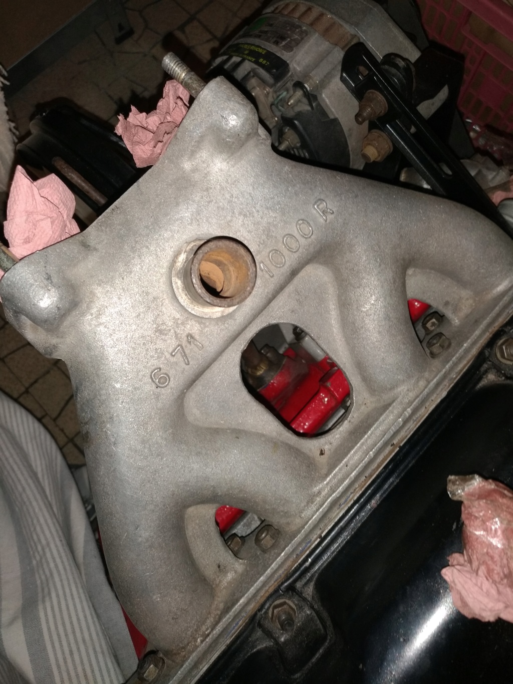

Voilà,
Quelqu'un aurait-il ce montage sur sa 1000 avec la commande d'accélérateur d'origine?
J'aimerai bien me refabriquer quelque chose mais avec une photo ça me guiderait pas mal, encore mieux,
quelques cotes Commande accélérateur pipe 1 weber  857814
Commande accélérateur pipe 1 weber  Img_2226
Commande accélérateur pipe 1 weber  Img_2225
Commande accélérateur pipe 1 weber  Img_2224
Commande accélérateur pipe 1 weber  Img_2227
MErci d'avance pour votre aide

MessageSujet: Re: Commande accélérateur pipe 1 weber    Commande accélérateur pipe 1 weber  Icon_minitimeMar 21 Mai 2019 - 21:21
Prends chez AVP ..... Commande accélérateur pipe 1 weber  625411 Commande accélérateur pipe 1 weber  625411 Du RENAULT
C'est ce que j'ai pris mais il faut adapter au niveau de la rotule coté carburateur car plus grosse que celle sur le carbu
Commande accélérateur pipe 1 weber  Mecani13
https://www.piece-alpine-r8.fr/r8-r8g-r8s-matra-djet/carburation-accessoires-r8-r8g/
commande accélérateur pour carburateur Weber 40
réf 4814
54,00 €

Commande accélérateur pipe 1 weber  2121539428 Oui j'avais bien pensé à cette pièce de chez AVP, déjà c'est limite 3 fois moins cher que les commandes toutes faites, et en plus y'a moyen de faire quelque chose de plus esthétique qu'une commande qui passe par le dessus du carbu. On a plus trop de place en dessous avec le radiateur à l'arrière Wink
Mais cette pipe, d'origine (tu as la même d'ailleurs Wink ) avait une commande intégrée,
si un des membres du forum en a une avec le système de commande d'origine je suis preneur !

Hello,
Moi ma pipe est beaucoup plus courte, mais ci-joint quelques photos

MessageSujet: Re: Commande accélérateur pipe 1 weber    Commande accélérateur pipe 1 weber  Icon_minitimeDim 26 Mai 2019 - 17:27
Moi j'ai ce montage depuis 4 ans. Aucun problème jamais eu à régler câble ou biellette.Commande accélérateur pipe 1 weber  2018-010
