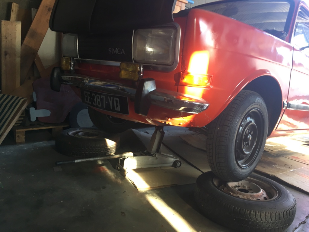

Hello,
simca surélevée :
Pédale de freins molle et freinage mous Img_0411
J'ai tapoté sur les pédales freins et embrayage... je n'ai pas l'impression que ça a changer, la pédale reste molle... J'ai laissé la Simca surélevée et je retournerais voir demain.
