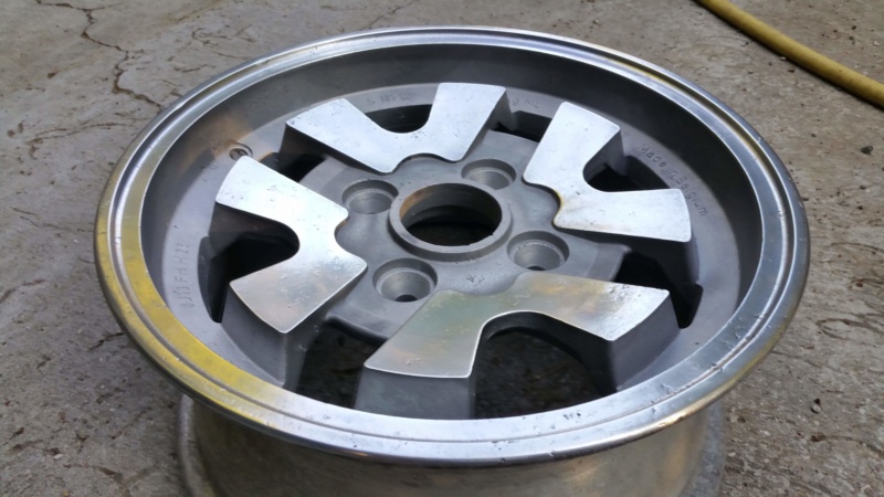

Bonsoir,
Mon ami qui possède des jantes Gotti sur sa Simca 1000, a acheté dernièrement 8 jantes Amil pour les remplacer (4 iront sur une autre 1000).
Pour avoir le droit de monter dans sa Simca, il m'a obligé à lui rénover ses jantes lol!  Sans rire, à mon taff on a une sableuse, à temps perdu, je vais essayer de leur donner une seconde vie.
Sur ce post, je vous posterai l'avancée de la rénovation, soyez pas pressé, ce sera du coup par coup.
Voici donc les premières photos, en zone test histoire de voir le résultat sur une partie.
Ce week end mon collègue viendra voir le résultat et si ça lui convient, je continuerai  bounce
Si vous avez des remarques, critiques, conseils ou avis je suis preneur. Rénovation de jantes Amil 88951
Rénovation de jantes Amil 20180522
Rénovation de jantes Amil 20180524
Rénovation de jantes Amil 20180523
Rénovation de jantes Amil 20180525
A suivre ...

Cet aprèm, j'ai un petit peu bossé dessus pendant l'orage.
Il ne reste plus grand chose à sabler sur celle là, et après place au ponçage et rénovation.
Rénovation de jantes Amil 20180526
Rénovation de jantes Amil 20180529
Rénovation de jantes Amil 20180527
Rénovation de jantes Amil 20180528

Sinon pour les miennes je les ai mis au tour , je suis parti avec de la toile emeri 80 jusqu'au 1200 à l'eau + 1200+ belgom et belgom pur . Resultat poli presque miroir , mais des heures et des heures de boulot .

Merci Chatain pour ton expérience Wink
C'est ce que j'avais prévu dans l'ensemble, faut que je regarde au niveau des papiers abrasifs ce que l'on va prendre.
Peut être commencer avec du grain supérieur à 120, du fait que le sable que j'ai utilisé est très fin. A tester en tout cas.
Par contre à la place du Belgom, j'utiliserai du Peek, plus efficace (Beaucoup utilisé dans le milieu du detailing). Pour la finition je prendrai du Belgom, on verra au fur et à mesure, ce sera l'occasion de tester sur cette jante.
Je testerai également un kit de polissage que j'ai acheté, pour voir le rendu.
Pour le moment, il faut faire les finitions au niveau du sablage Very Happy

Pour ma part, j'ai sablé puis réusiné en tournage mes jantes avec un outil de forme en ARS.
Pas de polissage car j'ai souhaité conservé l'aspect usiné d'origine.

Par manque de temps je n'ai presque plus bossé sur les jantes de mon collègue, mais ces derniers jours je m'y suis quand même un peu remis au travail  bounce
J'ai sablé deux autres jantes et j'ai terminé les finitions sur la première.
Elle était assez piquée, même si dans l'ensemble elle est pas trop mal (ça brille maintenant), je ne suis pas entièrement content du rendu de finition, dommage.
Le top aurait été de la passer au tour comme celles d'Olivier.
Elle va être peinte un de ces quatre, je posterai des photos quand ce sera fait (ce n'est pas moi qui s'en occupe).

Elles ont belle allure mais pour ne pas se faire avoir si on n'a pas le pied à coulisse dans l'oeil : si les jantes sont marquées Talbot, ce sont des Sunbeam en 108. Je me suis fais avoir aussi !
