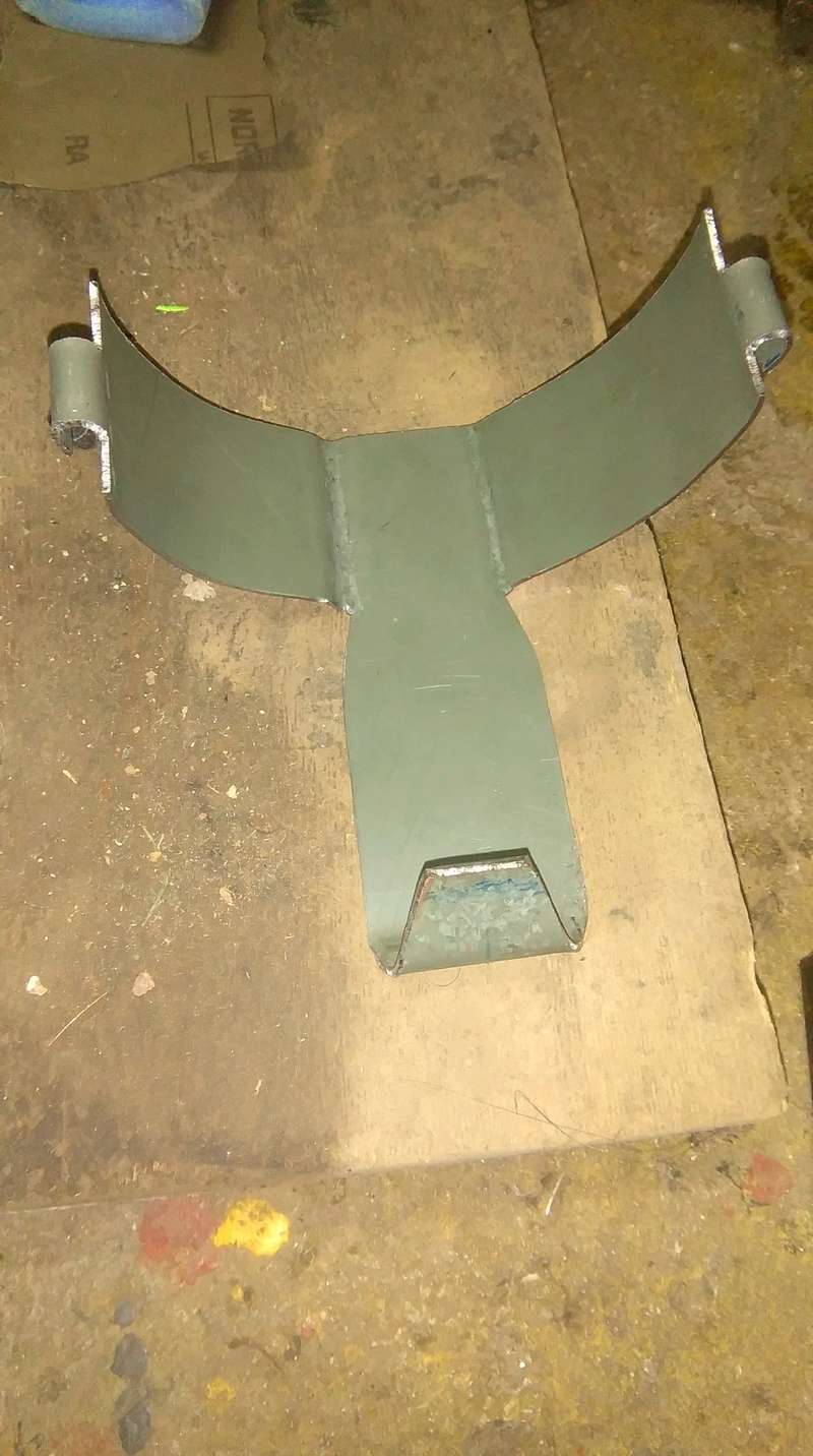

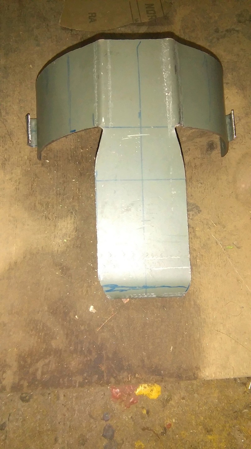

Suite à votre aide,hier j'ai réalisé mon support de bocal
question fixation du bocal Imag0910
question fixation du bocal Imag0911
question fixation du bocal Imag0912
question fixation du bocal Imag0913
question fixation du bocal Imag0914
je l'ai passé en appret plus qu'un coup de peinture à mettre et le fixer.
Merci à tous de votre aide

question fixation du bocal Imag0915
question fixation du bocal Imag0916
Le voici peint et fixé il me reste à trouver une sangle élastique.

MessageSujet: Re: question fixation du bocal   question fixation du bocal Icon_minitimeLun 19 Fév - 8:09
bien,ta fixation comme d'origine question fixation du bocal 125921

MessageSujet: Re: question fixation du bocal   question fixation du bocal Icon_minitimeLun 19 Fév - 9:46
Merci,
Avec du recul je pense que je l'ai fixé trop haute...mais ça fera l'affaire je ne vais pas repercer et avoir 2 trous qui ne serve à rien.
question fixation du bocal Empty
MessageSujet: Re: question fixation du bocal   question fixation du bocal Icon_minitimeLun 19 Fév - 10:11
Normalement le bocal repose sur la tole .

MessageSujet: Re: question fixation du bocal   question fixation du bocal Icon_minitimeLun 19 Fév - 10:43
Oui mais le mien en est loin...pas grave ça passe.
Féminin Nombre de messages : 11817
MessageSujet: Re: question fixation du bocal   question fixation du bocal Icon_minitimeLun 19 Fév - 11:29
en faite le type rallye 2 n'a pas le retour en bas de la tôle. mais je dirai c'est mieux ainsi cela évite d'abimer la peinture...
