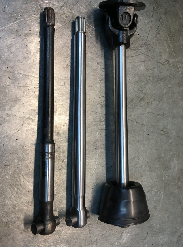

MessageSujet: Re: renforcer les cardants   renforcer les cardants Icon_minitimeDim 25 Déc 2016 - 14:20
Voici un cardan refabriqué en acier allié (CrMo)
Si ça vous intéresse...... laisse moi savoir.
renforcer les cardants Img_2710

Steph
Steph
Masculin Nombre de messages : 687
renforcer les cardants Empty
MessageSujet: Re: renforcer les cardants   renforcer les cardants Icon_minitimeDim 25 Déc 2016 - 17:10
Très intéressant...
Tu peux nous parler du prix...
Merci.
MessageSujet: Re: renforcer les cardants   renforcer les cardants Icon_minitimeDim 25 Déc 2016 - 18:19
Cela dépend du nombre de cardan que je peux fabricer en même temps.
Pour les 2 premières il m'a fallu 11 heures de travail sans le process de durcissement pour monter à 60HRC (fait chez une fournisseur)
Je ferai le calcul, et je reviendrai avec une estimation approximative du prix après les vacances Noël. Pas trop tard pour vous?
Merci de votre intérêt

MessageSujet: Re: renforcer les cardants   renforcer les cardants Icon_minitimeDim 8 Jan 2017 - 13:06
J'ai fait le calcul.
260 euro/cardan (sans frais de transport, mais je serai présent à Flagey Echezeaux 2017)
