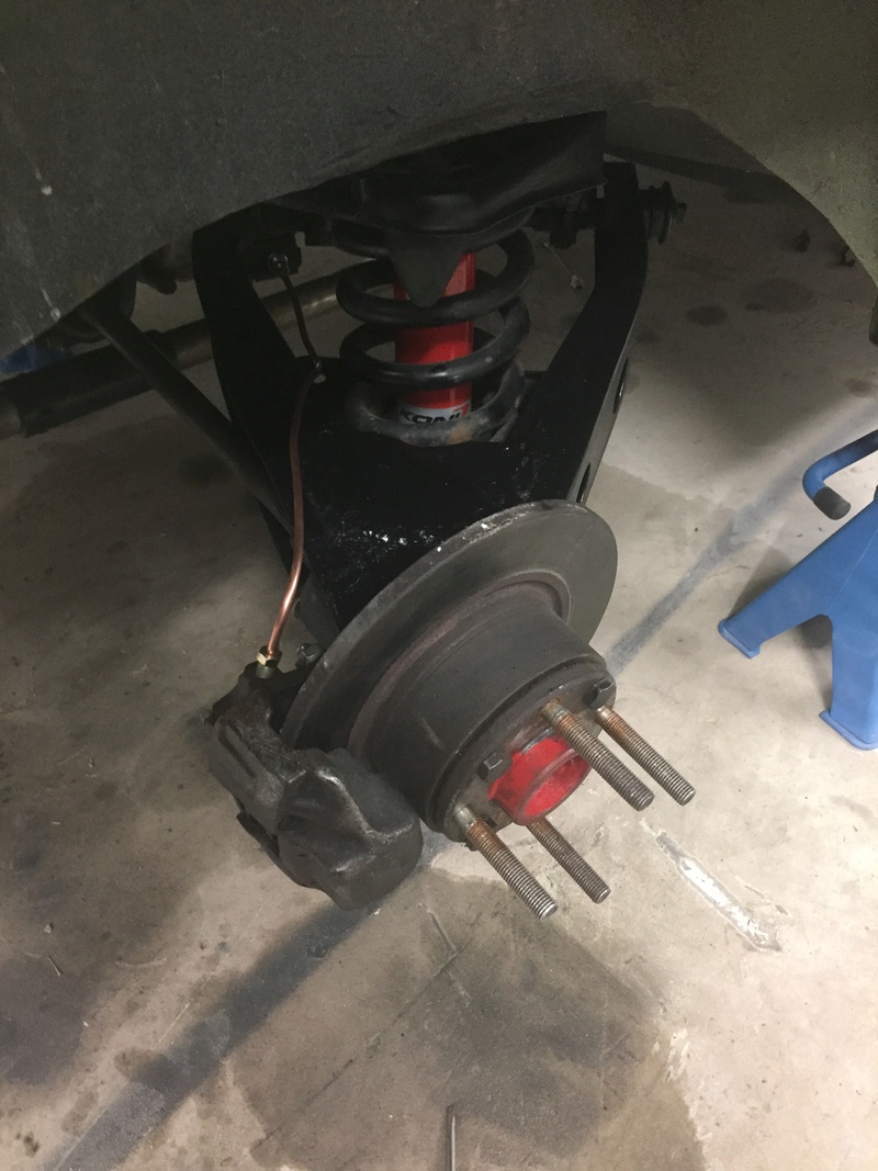

Salut Les gars. desolé pour le retard,je suis en pleine preparation de rallye
J ai fais avec ce que j avais, mais ca aurai pu le faire avec des punto,aussi.
En tout cas le montage est fini, ca marche au top.
La partie la plus merdique a été la pose du frein a main hydraulique, y a pas trop de place entre les deux baquet et la barre du levier de vitesse.
Voila le montage en photo
L etrier
passage tambour -> disque a l arriere - Page 2 Img-2913
Le frein a main
passage tambour -> disque a l arriere - Page 2 Img-2912
