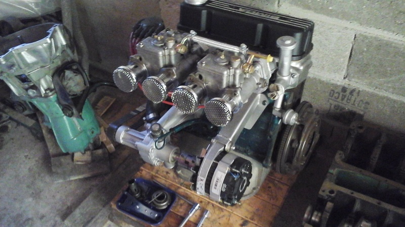

En attendant de recevoir ce joint, une vue du moteur sur lequel est monté cette foutue boite ! Shocked
Fuite d'huile boite de vitesses 20170617
