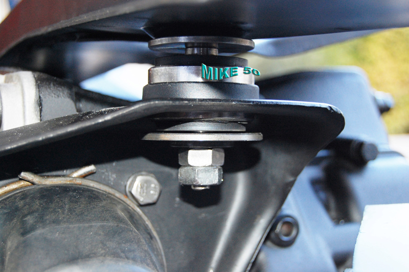

Le rôle précis de ces deux rondelles (Petit diamètre en haut et grand diamètre en dessous) qui s'appuient sur l'axe central du silentbloc
On voit bien sur les photos leur utilité prévue au montage origine
Sur nombre de montage celles ci ne s'y trouvent plus, et l'axe rentre directement dans le crabe
Qui plus est sans la rondelle inférieure, à la moindre destruction des silentblocs............La boite de vitesses dégringole
