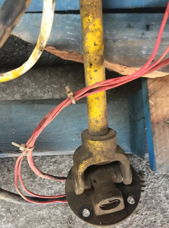

Bonjour a tous
j'ai un jeu important sur un arbre de roue au niveau de la platine avec les 4 boulons qui de visse la dessus ...
jeu transmission 2016-134
comment je peux réparer ça ?

Bonjour, je ne comprend pas très bien!!!!tu as du jeu même avec les 4 vis serrés ...Bizare!!! Elle sont peut être trop longues!!! et viennenent en buté au fond du trou borgne!!!!
Le cardan est guidé par l'alésage du bib machin(je ne me rappelle plus le nom exact) or sur la photo il y a de la "merde" dedant et les portées sont corrodées donc pour moi pas contact!!!

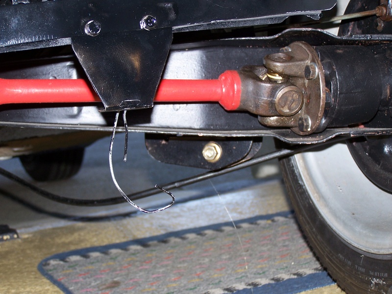

Ce qui est bizarre c'est que la plaque renfort du triangle a été meulée comme pour faire une adaptation cardan ou la mise en place d'un autre étrier de frein
Photo de ma RALLYE 1 à tambour

MessageSujet: Re: jeu transmission   jeu transmission Icon_minitimeVen 16 Déc 2016 - 20:21
Voilà l endroit ou il y a beaucoup de jeu ...
jeu transmission 2016-135
1 mm ou 2 mm de battement ..... entre l'arbre et la tete du cardan .000
Qu est ce qu'il faut faire ?
Masculin Nombre de messages : 3250
jeu transmission Empty
MessageSujet: du jeu!   jeu transmission Icon_minitimeVen 16 Déc 2016 - 20:47
bonsoir jeanandre ! pas de mystere; hoter le circlips en bout d'arbre (depuis le cardan ) et faire un essai avec un autre arbre! sinon un autre cardan(il te manque le graisseur) ça sent l'usure de l'ensemble) en cas de besoin , reammmancher les deux parties en intercallant du papier alu pour combler le jeu et souder le cardan sur l'arbre a condition d'avoir deja un souffl et en etat ; au deuxieme coup plus de demontage: poubelle

C'est usé .Beaucoup en course ont fait une soudure.jeu transmission 100_0310

Super merci ! de toutes facons j avais envie de le souder !!! je peux monter des soufflets de quoi ? trouvable facilement ??

Il y a usure,l"idéal,c"est de remplacer,même avec le produit,j"ai un doute, ça force dur à cet endroit.

j'ai monter les croisillons avec le produit a MIKE pour une R2 pour du VHRS ça tient bien
avantage en chauffant tu démonter pour changer le soufflet

si tu préfère souder 2 petits points suffisent plus facile à meuler

Ne serait il pas possible de faire un dépot électrolitique type "chromage dur" sur les canelures??
En aeonautique il existe "la lime à épaissir"c'est un dépot plasmique, mais très couteux et usinage en plus!!!

Le scotche alu ça c'est une bonne idée ! Je vais essayer tiens . Pour loctite je ne suis pas sur que cela tienne bien longtemps en course . Mon cardan prend aussi du jeu de la Boite vers le bibax à un moment ça va le poncer j'imagine même avec loctite. Mais a essayer !

Que neni Je pars du principe qu'une auto de course ça travail 10fois plus que l'origine. Le vas et viens de la cannelure va forcément détériorer loctite. Je me dis le métal est plus dur à user que le produit .
A comparaison sur ma rallye 2 dorigne l'intérieur de la cannelure a rouillé et il n'y a aucun jeu. Sur celle de course les départs répèté force les cannelures à prendre du jeu. du coup à l'amortissement le bibax en profite pour glisser sur la cannelure du barreau, du coup rien ne tient . Au tout début je montais de loctite normal puis j'ai arrêté ça ne faisait rien. Tout le produit disparait
Attends j'y pense. J'ai les cardans démontés . Je vais faire un essai si tu veux !
